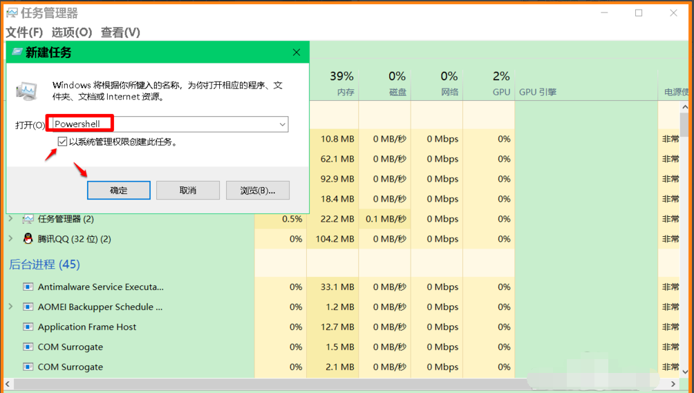

  1、打开任务管理器
  按下键盘上的Ctrl+Shift+ESC 组合键,打开任务管理器;

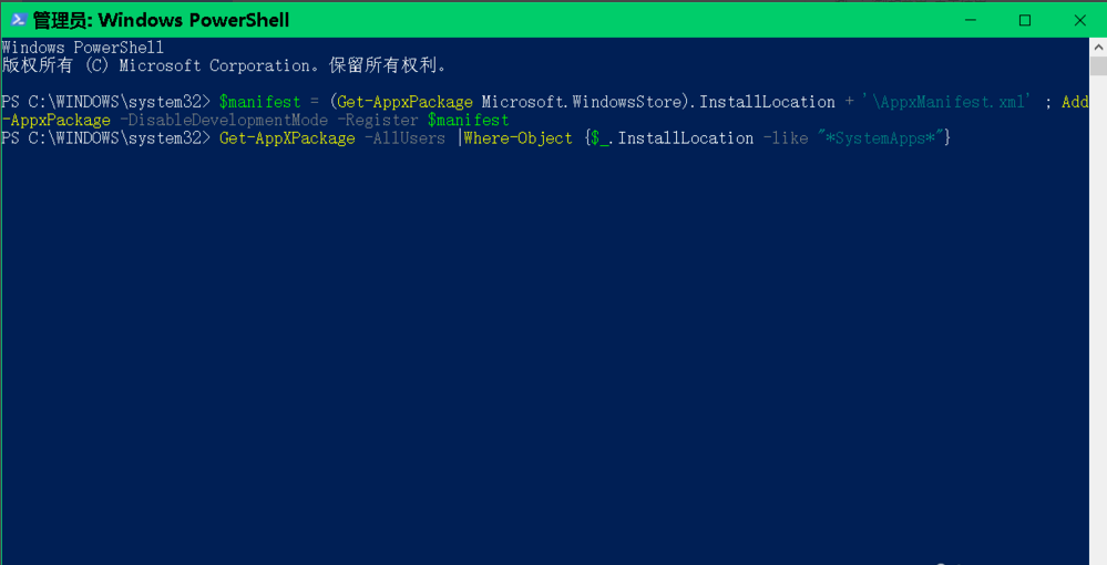

  2、点击任务管理器窗口左上角的【文件】,在下拉菜单中点击:运行新任务,输入:Powershell,再点击:以系统管理员创建此任务 - 确定;

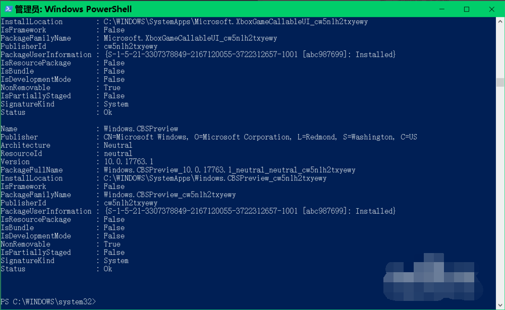

  3、复制:$manifest = (Get-AppxPackage Microsoft.WindowsStore).InstallLocATIon + 'AppxManifest.xml' ; Add-AppxPackage -DisableDevelopmentMode -Register $manifest 命令,并在WindowsPowershell 管理员命令符窗口中,右键点击空白处,将命令粘贴到窗口中,按下键盘上的回车键;
  4、再复制:Get-AppXPackage -AllUsers |Where-Object {$_.InstallLocATIon -like "*SystemApps*"} 并粘贴到窗口中,按下回车键,等命令执行完成以后,退出WindowsPowershell 管理员命令符窗口。

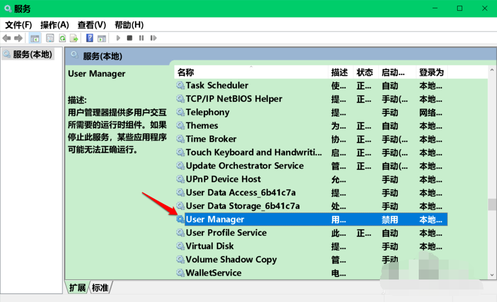

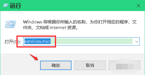

  5、在本地服务窗口中将 USER Manager 服务【禁用】 更改为【自动】,如果该服务停止了运行,则启动此服务运行。
  在【运行】对话框中输入:services.msc 命令,点击确定或按下键盘上的回车键;

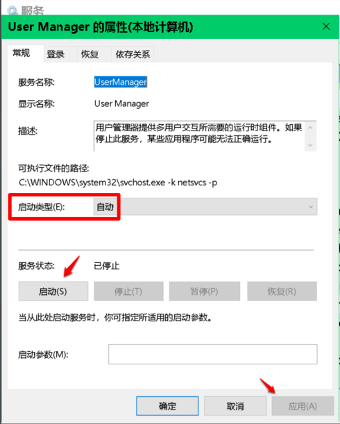

  6、在服务窗口中,我们找到并左键双击:USER Manager 服务;

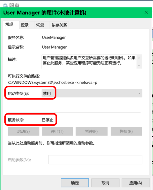

  7、在USER Manager 的属性窗口中,我们可以看到:启动类型为:禁用;服务状态为:已停止

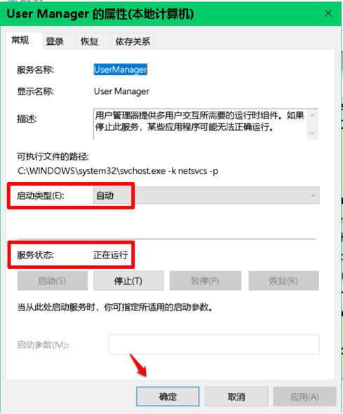

  8、我们将启动类型更改为:自动,再点击:应用,然后点击:启动;
  9、当 USER Manager 的属性窗口中:启动类型为:自动;服务状态为:正在运行时,我们点击:确定。

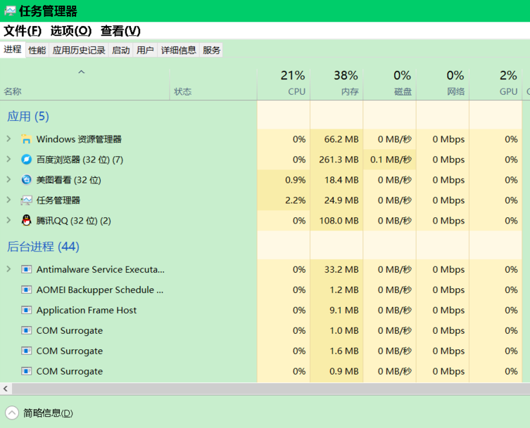

  10、检查问题是否已经解决。

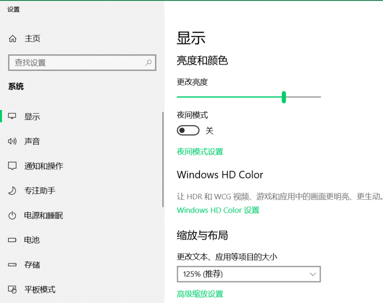

  右键点击系统桌面空白处 - 显示设置,已能打开系统的显示设置窗口;
  右键点击任务栏空白处 - 任务管理器,能打开系统的任务管理器;
  通过以上操作,就可以解决win10右键打不开显示设置的问题啦。
