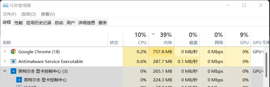

  2、切换回【进程】选项卡,找到并点击展开【英特尔显卡控制中心】;

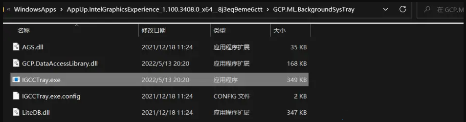

  3、右键点击【IGCCTray】,打开的菜单项中,选择【打开文件所在的位置】;

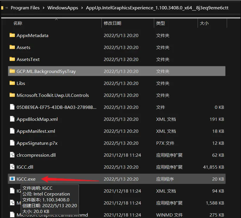

  4、打开文件所在的位置后,返回上一级文件夹;
  5、找到并双击【IGCC.exe】,就可以打开英特尔显卡控制中心了;

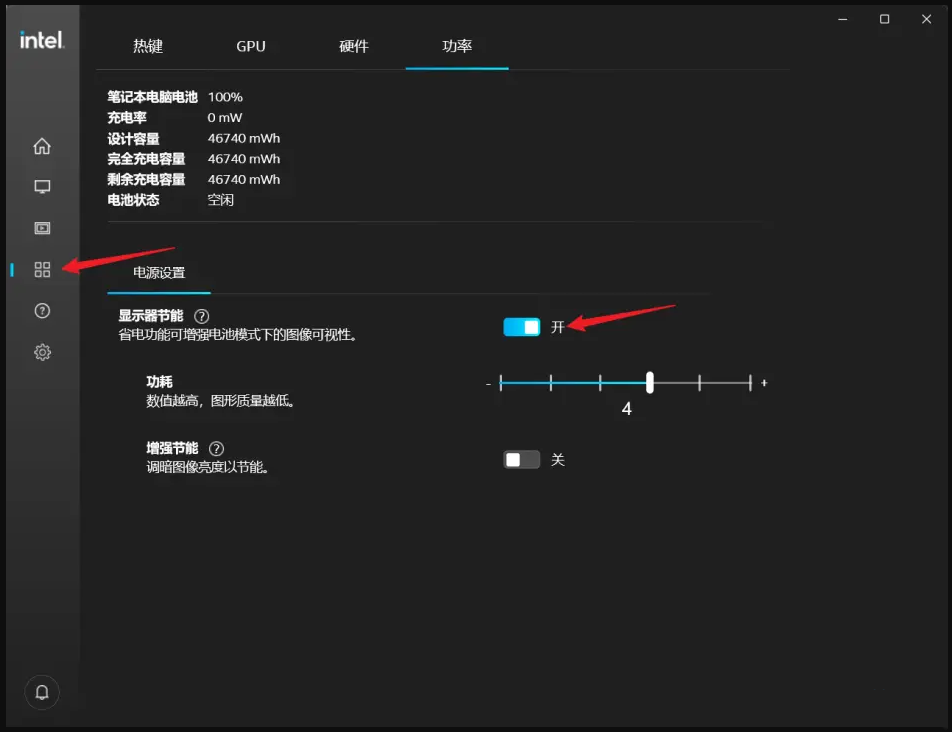

  6、最后,找到【功率】下的电源设置,将显示器节能【关闭】即可。
