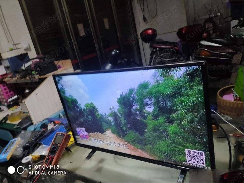

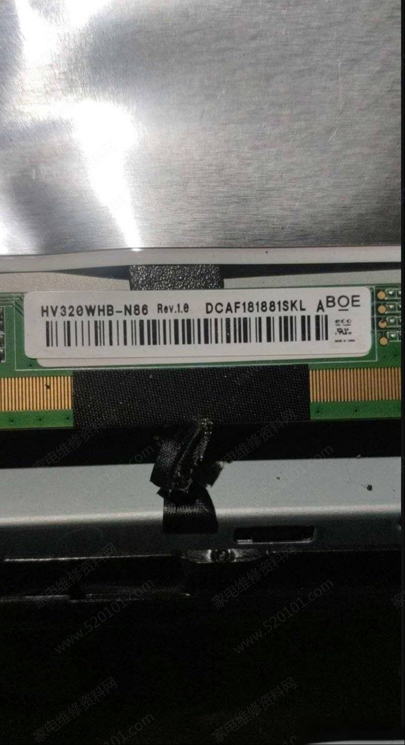

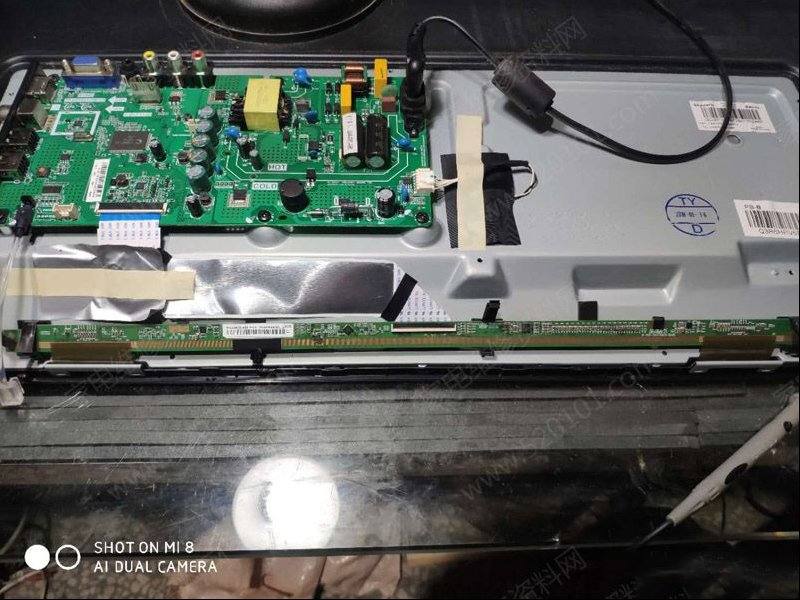

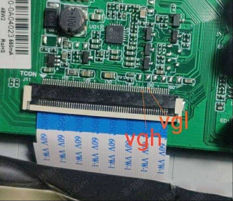

    收到同行送来的故障机壹台创维32E361S液晶电视,故障表现为灰屏,拆机检测,该主板为四合一板,主板是和逻辑板一起的,用的是BOE京东方屏,测vgh 2.8v,vgl 0v,断开屏线,主板上的逻辑板vgh,vgl恢复32v,-7v,测边板没发现有短路的现象。

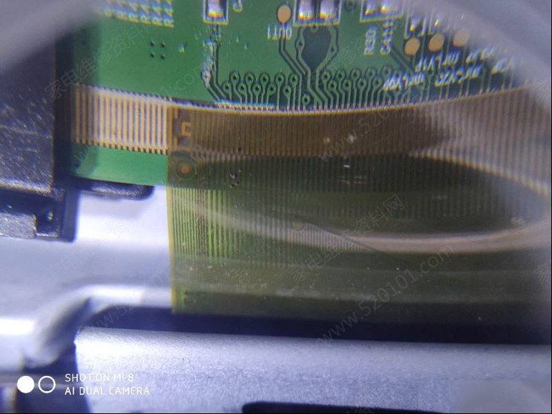

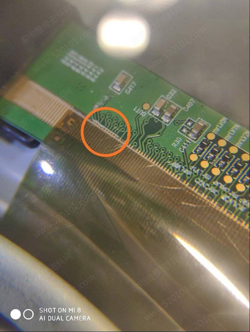

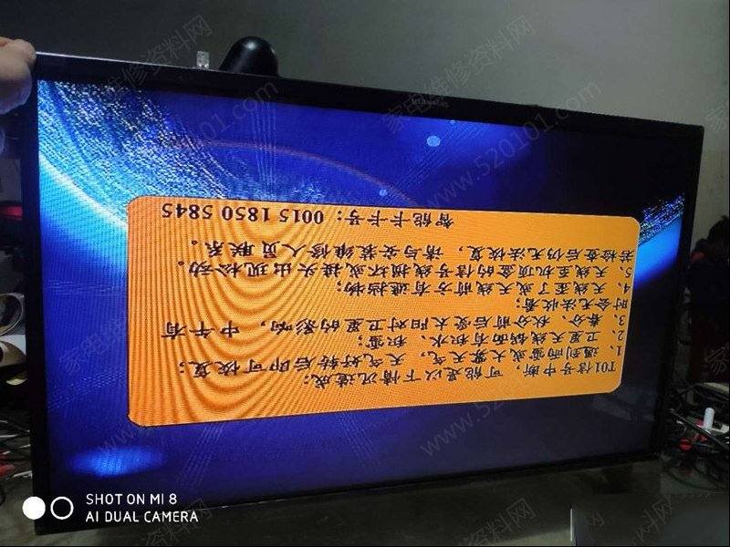

          这个情况应该是屏坏了,只能死马当活马医,用手术刀伺候,因为不知道是那一边坏了,拆屏用放大镜仔细观察,发现左边的tab到玻璃的连接处的玻璃基板线有烧毁的痕迹。右边很清晰干净。试用刀片切断左边的9根,开机vgh,vgl恢复正常,电视图像出来了,就是切左边的那边画面纹路粗了点,不过不是很影响观看。
