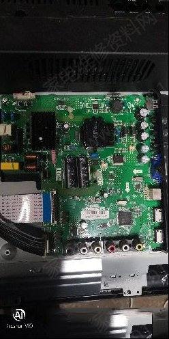

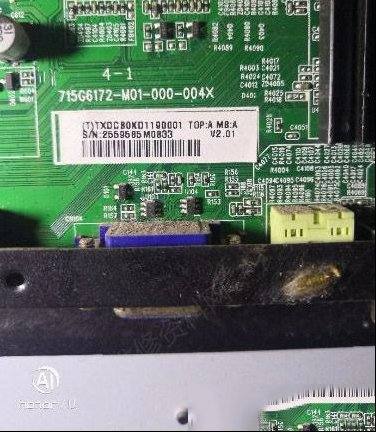

创维42E309R液晶电视刷机后红绿蓝交替显示的怎么修理
2023-4-28 12:08| 发布者: 开心| 查看: 97| 评论: 0
摘要: 创维42E309R液晶电视不开机(板号715G6172-M01-000-004X),刷机后视频无信号时红绿蓝交替显示的故障故障维修是:按遥控器的菜单+1999+回看进入总线,把倒数第二项确定复位,即可修复。 ...
