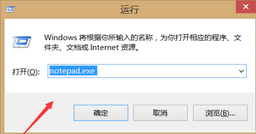

  1、按键盘上的WIN + R 键,弹出运行窗口,输入:notepad.exe ,然后点确定。

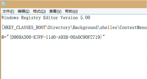

  2、然后弹出记事本界面,在里面输入代码:
  Windows Registry Editor Version 5.00
  [HKEY_CLASSES_ROOTDirectoryBackgroundshellexContextMenuHandlersNew]
  @="{D969A300-E7FF-11d0-A93B-00A0C90F2719}"
