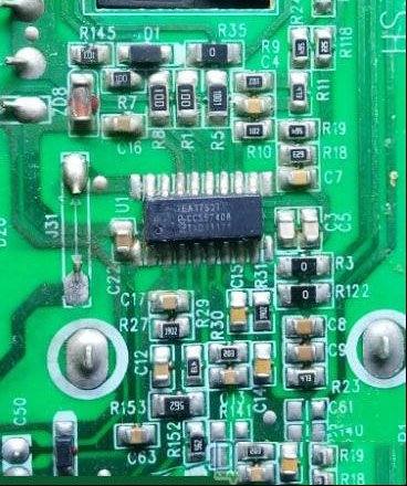

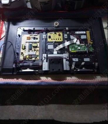

摘要: 收到同行送来的故障机壹台创维42E350E液晶电视,故障表现为不开机,拆机发现电源板无12V和24V输出,判断电源故障。常规检查后发现无击穿和无短路元件,但目测发现此板R115电阻中间碳化微焦。拆下Rx10K档测已开路,身份为 ...

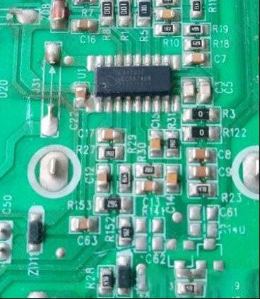

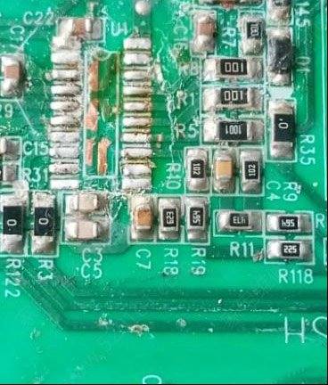

    收到同行送来的故障机壹台创维42E350E液晶电视,故障表现为不开机,拆机发现电源板无12V和24V输出,判断电源故障。常规检查后发现无击穿和无短路元件,但目测发现此板R115电阻中间碳化微焦。拆下Rx10K档测已开路,身份为棕黑x金黑五环0.5w功率电阻,第三环x 因焦化分辨不清,看似第三环像橙,单凭色环识别应为拾点几欧阻值才对。
         该机电源板号5800-P47ELL-0030,创维8M07机芯,电源芯片为TEA1753T,网上寻找引入到本论坛有同行介绍R115是10K,芯片为TEA1755T的帖子,这倒好,到底是10K还是十点几欧呢,没经验又无准确图纸,犯难伤脑呀。网上大家对这个电阻人云亦云,有说10K的,有说十点几欧的,为了放心,亲自来验证下:把烧坏电阻从中间一分为二,再用表分别测这两截有阻值的地方,结果此开路电阻得到了2个阻值分别为2K左右和4K左右,此时心明如镜,拨云见日,更换10K和TEA1753T修复。ZD8实测为5.6V,D1丝印看不清应该可能是4148开关二极管丝印T4吧,TEA1753T其1脚正常工作时电压为22V左右。
