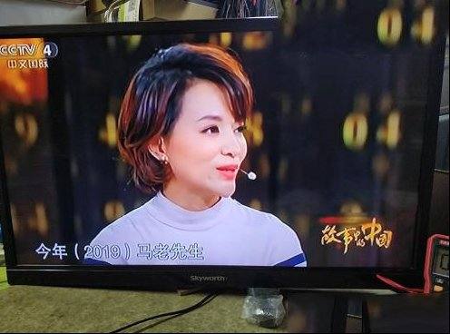

创维32E500E液晶电视不定时停机的检修思路
2023-4-28 12:08| 发布者: 开心| 查看: 161| 评论: 0
摘要: 收到其他维修同行的一台创维液晶电视32E500E,故障表现为当时能开机,图像伴音正常,播放不到十几分钟黑屏无声了,指不灯绿灯亮着,键控和遥控都失灵,有时能开机,有时开不了,今天有空拆开检查,测24V、12V、5V都正常,当 ...
    收到其他维修同行的一台创维液晶电视32E500E,故障表现为当时能开机,图像伴音正常,播放不到十几分钟黑屏无声了,指不灯绿灯亮着,键控和遥控都失灵,有时能开机,有时开不了,今天有空拆开检查,测24V、12V、5V都正常,当测到U24时、输入5伏正常,输出3.3V在3V到3.2V波动,于是拿出常用神件(模块),并上,开机正常了。
