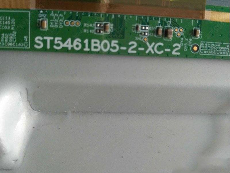

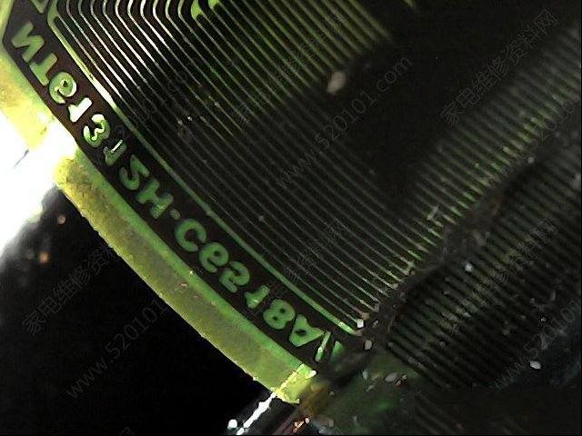

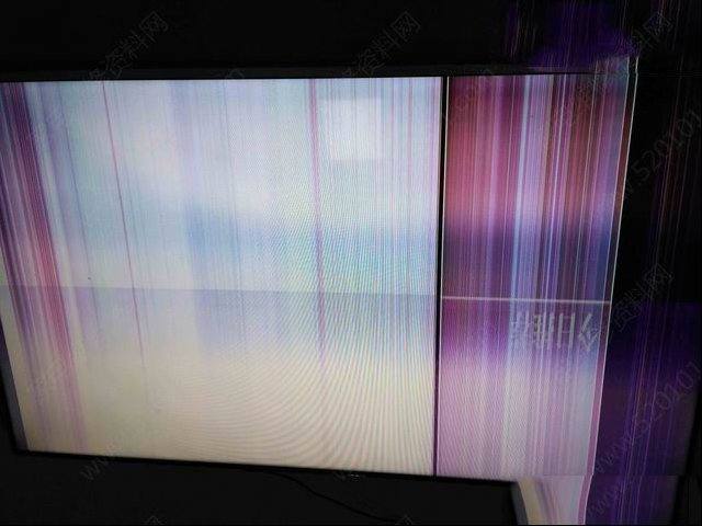

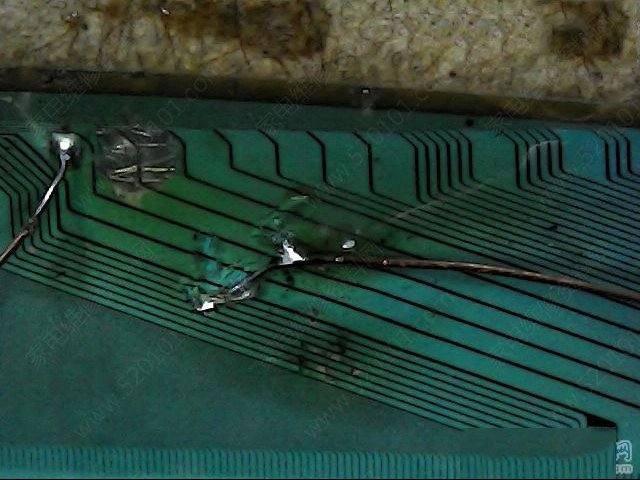

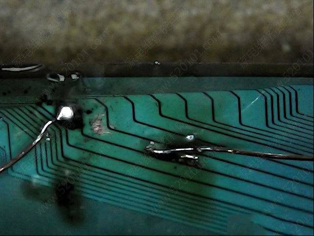

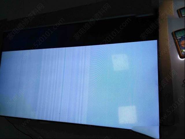

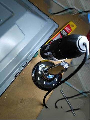

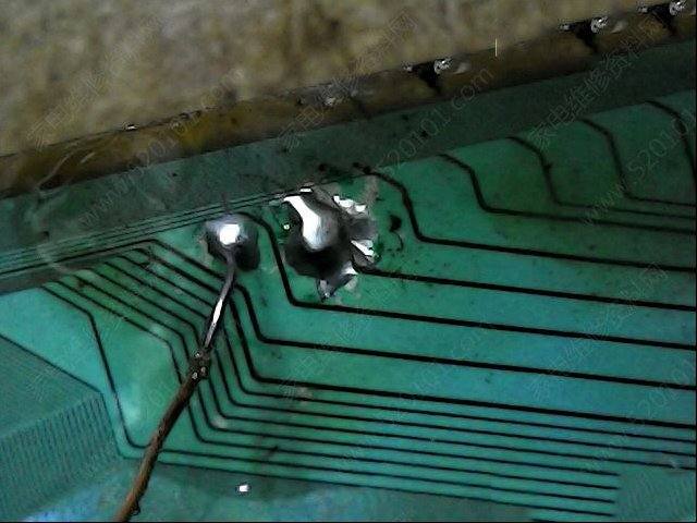

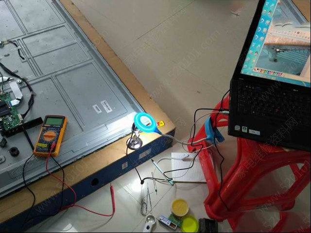

    收到其他维修同行的一台创维55X5液晶电视,故障为花屏,此机器采用的屏型号是华星光电的屏,逻辑板在左边板上(ST5461B05-2-XC-2),只有右边有4个Y轴模块,Y轴模块是NT61312H-C6518A,这台机年前送压屏那边修过的,用了个把月又出问题了,拆屏后,发现下两个边耳人家已经飞了线的,是VGH点, 再测上边两个边耳VGH点也没电压,还有VGL点只最下那个有-6V,没办法,再飞线,可是共7个点都飞完了,还不行,准备弃修了。发些图片给同行参考一下。
