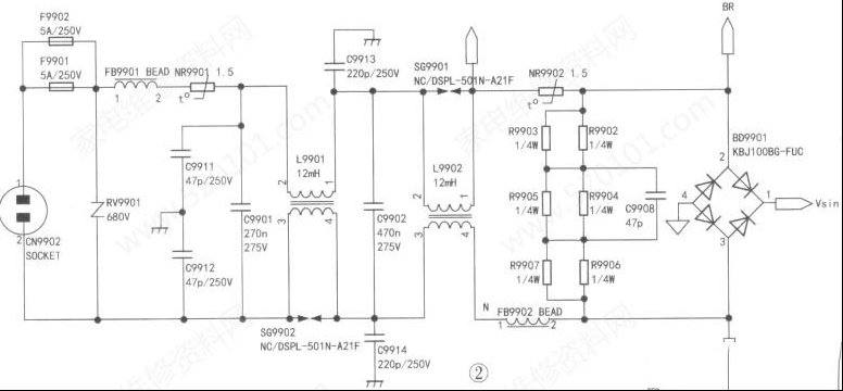

  一、交流输入及EMI电路
         该电路主要由电压过高限制、防浪涌冲击、进线抗干扰及整流电路组成,如图2所示。
         当从插座CN9902输入的交流电压过高时(如有雷电进入),流过压敏电阻RV9901的漏电电流因过压而大增,这时保险F9901、F9902过流熔断,从而避免后级电路过压损坏。L9901.L99O2及外围元件组成两级共模滤波网络,亦称进线抗干扰滤波电路,其作用是淀除通过电网窜入或开关电源产生的共模干扰信号。L9901和L9902是共模线圈,由绕在同一磁环上的匝数相同、绕向相反的两组线圈构成。C9901、C9902常称为X电容,C991LC99里容9914常称为Y电容(又称安全电容)0X电容、Y电容及共模电感的漏感组成不平衡滤波网络,滤除电网或开关电源中的差模干扰信号。
          电阻R9902~R9907组成放电网络,在断电后迅速泄放X、Y电容中残存的电荷,确保安全。当接通电源开关后,AC22OV电压通过进线抗干扰电路,负温度系数热敏电阻NR9901、NK9902后,加到全桥BD9901的输入端上,BD9901整流输出脉动直流电压Vsin(待机时实测值约为317V,二次开机后实测值约为303V)。冷机时,由于NK990UNR9902的阻值较大,BD9901的输入电流受到限制,从而有效地降低开机冲击电流。开机后,NR9901、NR99U2的阻值会随温度的上升而迅速戒小,最后接近0。,这时NR9901sNR9902消耗的电能极小,可忽略不计。

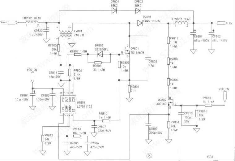

  二、PFC电路
        该板采用通嘉公司生产的电压模式PFC控制器LD7591TGS(U9801),如图3所示。
        U9801内置参考电压发生器、锯齿波发生器、前沿消隐、误差放大、驱动输出等电路,具有过压、欠压、过流保护等功能。
        该IC在PFC电路轻载时,工作于间歇模式,其引脚功能与实测数据见表1。
  1.启动控制
        二次开机后,开/待机控制电路输出VCC.ON电压(实测值约为15.6V)送给U9801⑧脚,U9801得电工作,从⑦脚输出PWM脉冲,Q9801工作于开关状态。当Q9801导通时,Vsin电压(实测值约为303V)-*电感L9801-K)9801的D、S极-电阻R9801T地,形成电流回路,L9801储能;当Q9801截止时,流过L9801的电流大幅减小,L9801中的感应电动势极性反转,产生左-右+的感应电压,与输入的Vsin电压叠加,经二极管D9801整流、电容C9801、9802滤波,得到约+386V的HV电压(待机时实测值约为316V),为主电源电路和背光驱动电路供电。
  2.稳压控制
        二次开机后,场效应管Q98021丝印号:SI)饱和导通,R9817、R9802〜R9804对HV电压进行取样,其取样电压送给U9801①脚。若HV电压下降,则U9801①脚电压下降,在IC内部误差放大器、PWM等电路的控制下,⑦脚输出的脉冲占空比增加,即Q9801在一个周期内的导通时间增长,L9801中的储能增加,HV电压升高,以达到稳压的目的。若HV电压升高,其稳压过程与上述相反。
        U9801②脚外接由电阻R9813及电容C9805.C9806组成的RC网络,对①脚内接误差放大器的输出相位进行补偿,并有效地抑制其输出电压中的纹波干扰,避免后级PWM电路误动作。U9801③脚外接电阻K9812,用于设置Q9801在一个周期内的最大导通时间。此电阻的阻值不可随意更改。
  3.过流保护
         若流过Q98U1的电流增大,其S极对地所接电阻R9801的压降升高,即U9801④脚电压升高,当达到保护阈值时,U9801内部的过流保护电路动作,⑦脚停止输出驱动脉冲,Q9801截止。本文未结束,请继续阅读下一篇《创维715G6679-P04-003-002S电源背光二合一板电路原理分析(中)》
