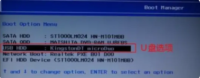

通常情况来说,重装系统进u盘启动按键:F1, F2,F8,F9, F10,F12,DEL, ESC。但是不同的电脑品牌主板进启动项的快捷键可能会不一样。下面是比较常用的一些电脑品牌主板进启动项的快捷键汇总图,大家可以参考一下。

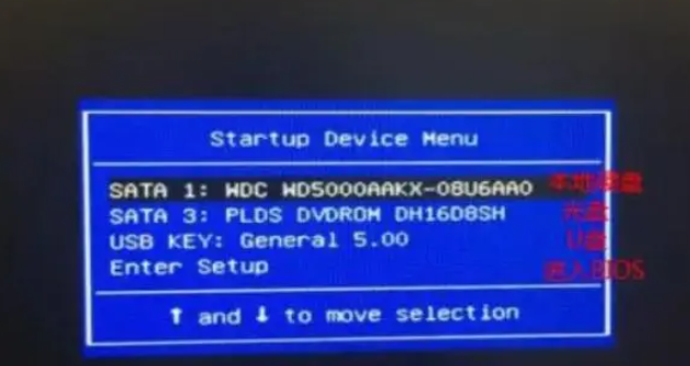

联想电脑启动f12进u盘pe步骤:
1、重装系统按F几?首先重启电脑,启动过程中不停按启动热键,比如联想电脑是F12。
3、在启动项选择菜单界面下,选择usb项,按回车键即可进入U盘重装界面。
4、如果是没有弹出快捷启动项,就要修改BIOS。同样按启动热键进入bios,选择boot启动菜单,选择USB HDD选项,按回车键即可从U盘启动。
