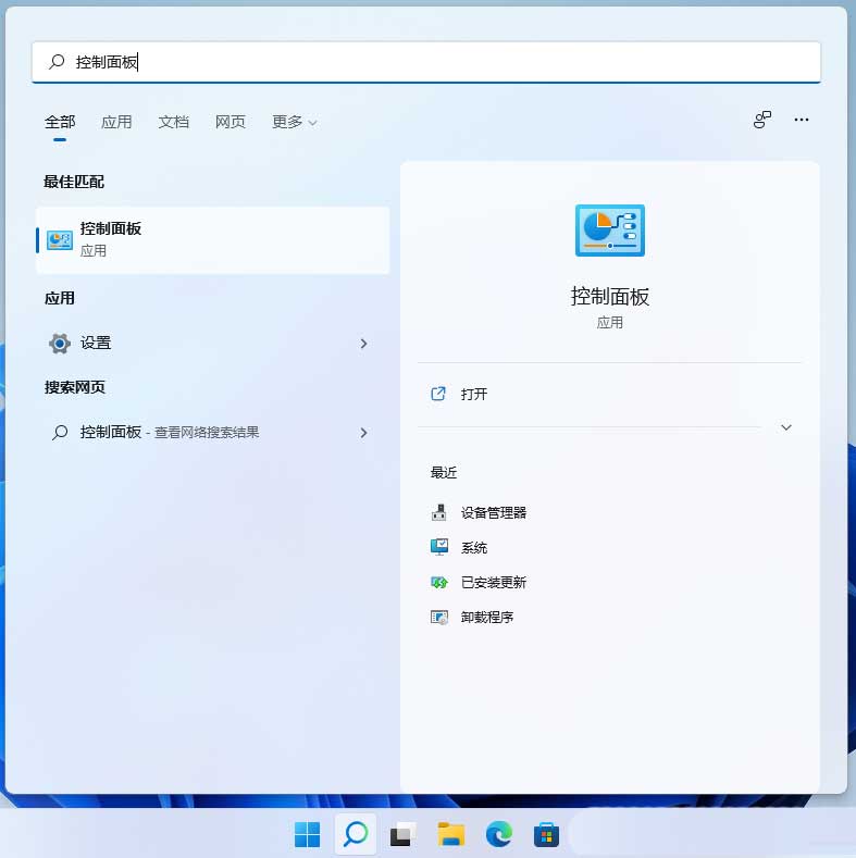

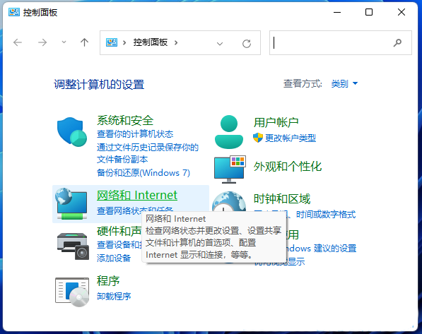

  1、按 Win + S 组合键,或点击任务栏上的搜索图标,在打开的Windows 搜索,顶部搜索框输入控制面板,然后点击打开系统给出的最佳匹配控制面板应用;

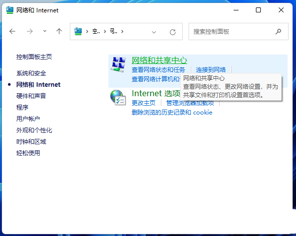

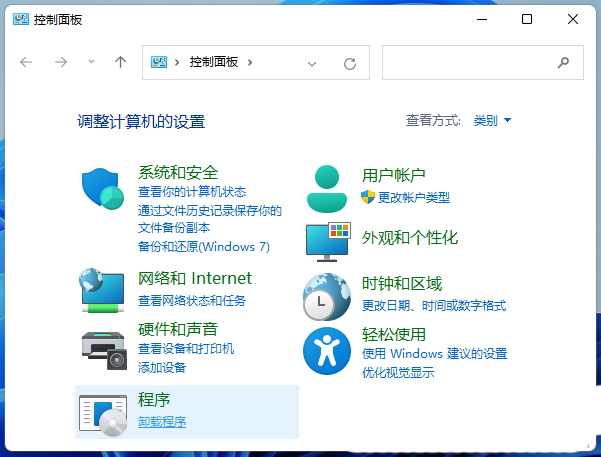

  2、控制面板窗口,类别查看方式下,点击调整计算机的设置下的网络和 Internet;
  3、网络和 Internet窗口,点击网络和共享中心;

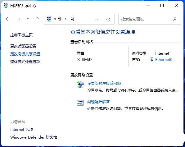

  4、网络和共享中心窗口,左侧边栏,点击更改高级共享设置;

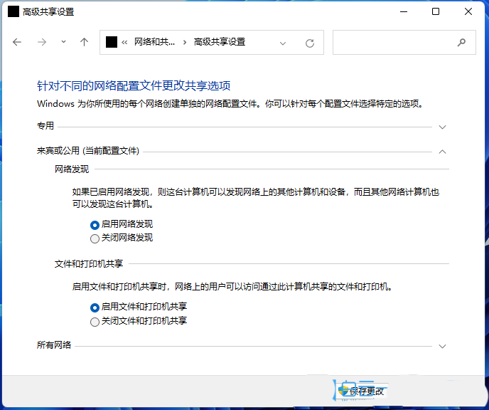

  5、高级共享设置窗口,网络发现选择启用网络发现,文件和打印机共享选择启用文件和打印机共享,然后点击保存更改;

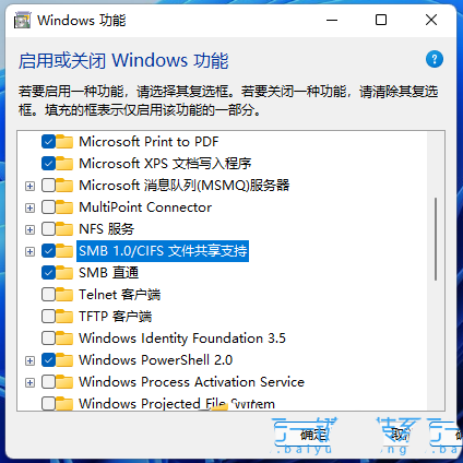

  附:启用SMB 1.0/CIFS文件共享支持
  2、控制面板窗口,类别查看方式下,点击调整计算机的设置下的卸载程序;

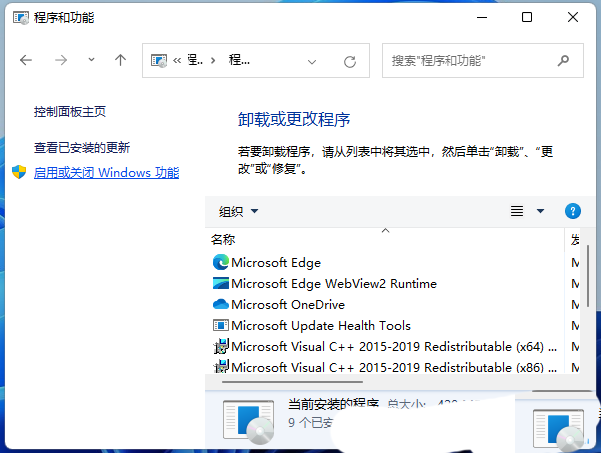

  3、程序和功能窗口,左侧边栏,点击启用或关闭 Windows 功能;
  4、Windows 功能,启用或关闭 Windows 功能,若要启用一种功能,请选择其复选框。若要关闭一种功能,请清除其复选框。填充的框表示仅启用该功能的一部分,找到并勾选SMB 1.0/CIFS文件共享支持,这时候我们只需要耐心等待该功能完成安装即可;
