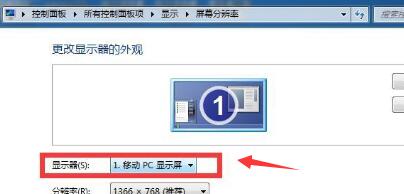

  1、选择桌面空白处右击鼠标打开屏幕分辨率。
  2、在打开的新界面中找到显示器选项,如果硬件已经安装完毕系统会自动的检测出可用的VGA显示器也就是用户们想要的双屏。
