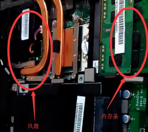

2、然后打开笔记本后盖。

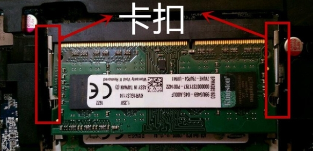

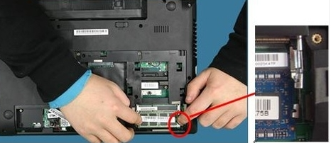

3、抠开内存条旁的卡扣,让第一张内存条“站起”。

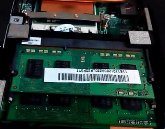

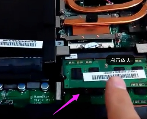

4、在第一张内存条下边45°斜插入备好的内存条,确保插稳,内存条的处理芯片一定要朝下。
5、2孔插座好的时候,两手按紧两侧的卡扣。
6、把内存条向下按,听见"啪"的声音即可。

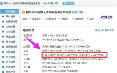

7、最后将电脑开机,用鲁大师检测内存条是否安装稳妥。
