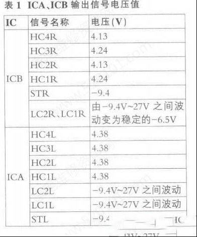

       根据经验,判定故障应在屏右半边的Y轴电路中,可以通过半边工作法(即停止故障测屏幕的Y轴电路,使其不影响整个屏的显示)应急维修本机故障。查看该液晶屏边板,屏左半边Y轴电路由ICA驱动,输出HC4L(4.38V)、HC3L(4.38V)、HC2L(4.38V)、HC1L(4.38V)、LC2L(在-9.4V〜27V之间波动)、LC1L(在-9.4V~27V之间波动)、STL(-9.4V)共七路信号;屏右半边Y轴电路由ICB驱动,输出HC4R(4.13V)、HC3R(4.24V)、HC21<(4.13V)xHC1R(4.24V)xLC2R(在-9.4V〜27V之间波动)、LC1R(在-9.4V〜27V之间波动)、STR(-9.4V)共七路信号。因LC2R与LC1R信号电压在-9.4V〜27V之间波动,所以怀疑液晶屏右半边Y轴电路异常造成此路信号电压波动。于是拆下ICB下面的第二只电限,断开LC2R信号与右半边Y轴电路的连接,上电开机,图像上干扰横线少了很多;再拆下1CB下面的第三只电阻,断开LC1R信号与右半边Y轴电路的连接,如图2所示,上电开机,干扰横线消失。此时测得ICA、ICB输出信号电压值见表1。
       提示:(1)LC2L、LC1L及LC2R、LC1R信号可能是TFT管的开启电压(27V)和关闭电压(-9.4V)O断开LC2R、LC1R信号与右半边Y轴电路的连接,则该侧Y轴电路失电停止工作。(2)Y轴电路分别由两个IC驱动的液晶屏,通常可以通过测量IC输出信号的电压值来判断故障部位。
