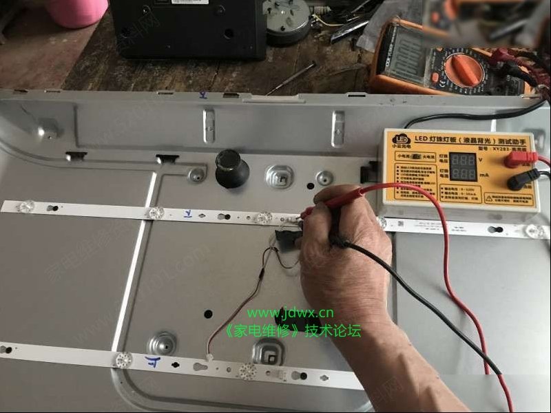

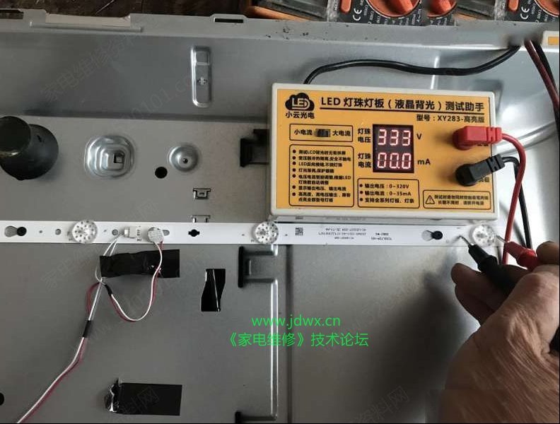

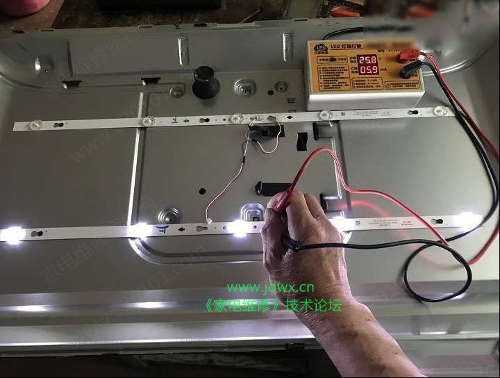

    收到同行送来的故障机壹台小米L32N5-A2液晶电视,故障表现为有声、无光,用手电筒照有图像,告知用户内屏坏,用户走后用灯条仪测、的确灯条不亮,用表测得开机瞬间有57V左右电压。开屏,外壳没螺丝、卡扣固定。共2条10灯,是用的6V灯珠。其中一个灯珠坏。
       找一个原先换下的6V灯条剪下一个好的焊上固定,正常、全亮。然后就是降流了:测得灯条电流为0.16A(这是换灯条见过电流最小的32电视),将三个并联的3欧电阻拆掉一个,电流为:0.12A,拆掉二个为:0.06A,最后找个10欧电阻并上为0.08A,减少了一半、但愿不会再坏。
