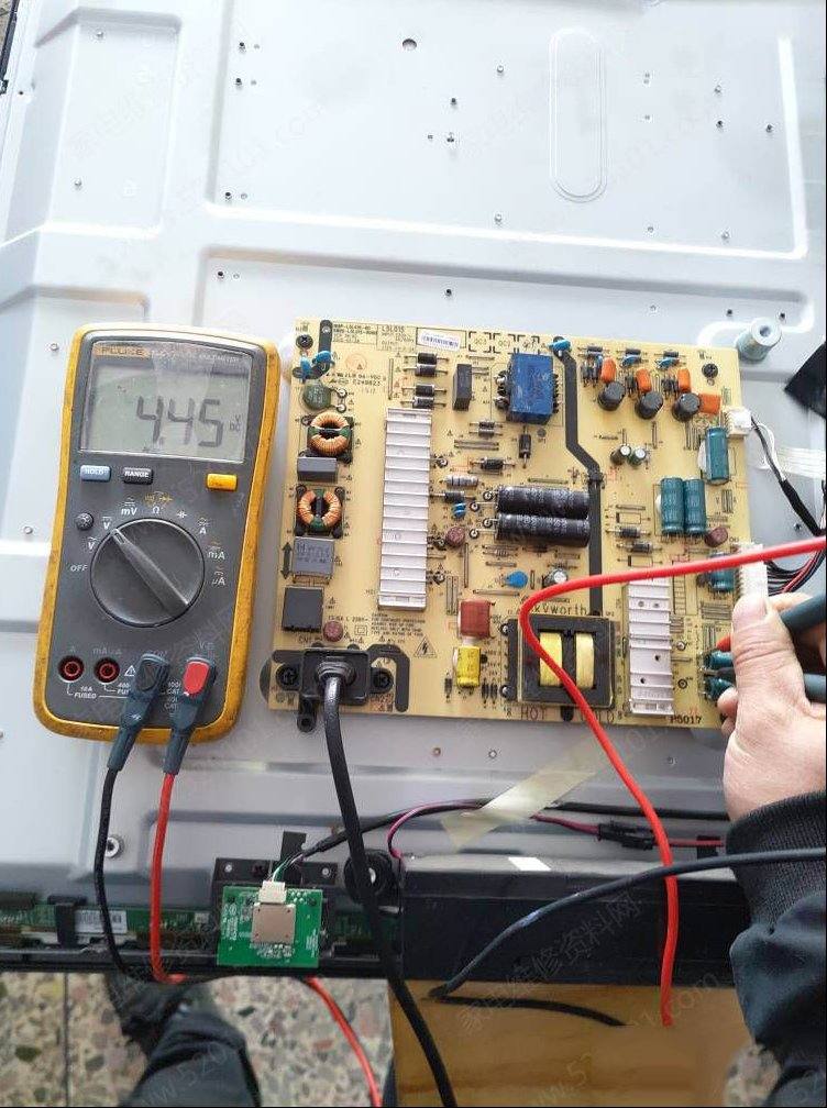

摘要: 收到同行送来的故障机壹台创维50E6100液晶电视,故障表现为不开机指示灯红绿交替闪烁,查电源12v只有4.4V,PFC 388.5v判断电源板有问题,检查稳压电路正常,替换431和1716故障依旧,用外接12v试主板开机绿灯,灯条测试仪 ...

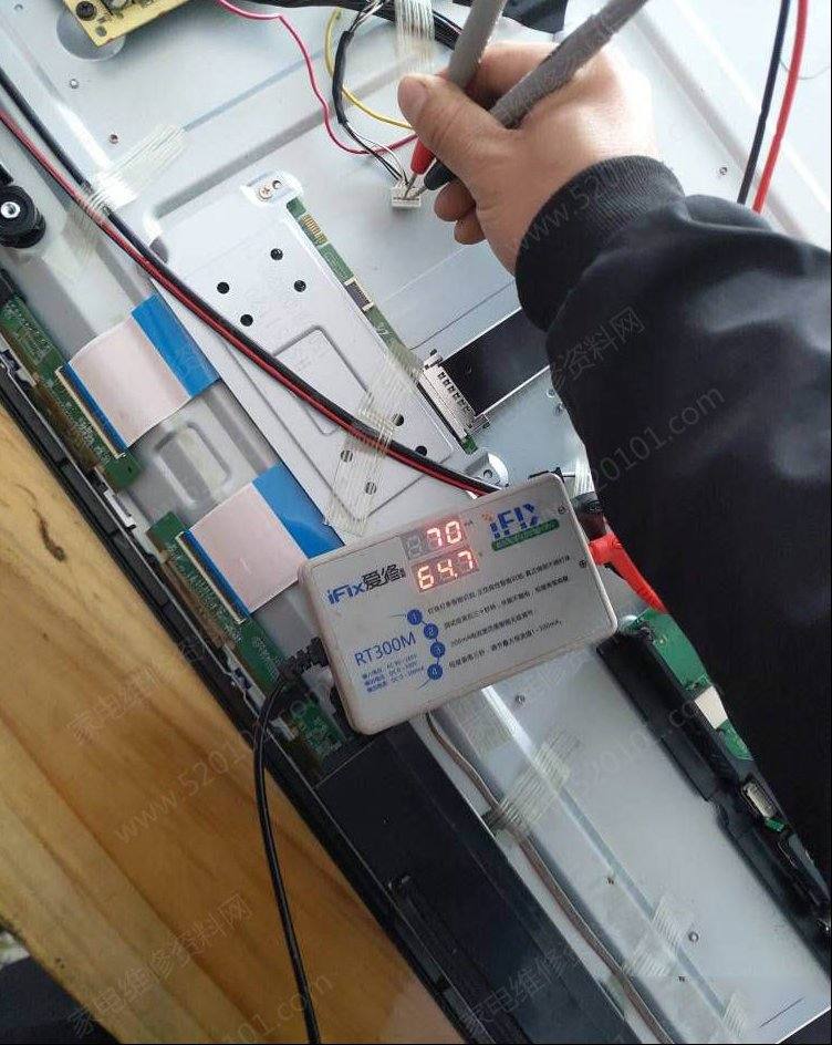

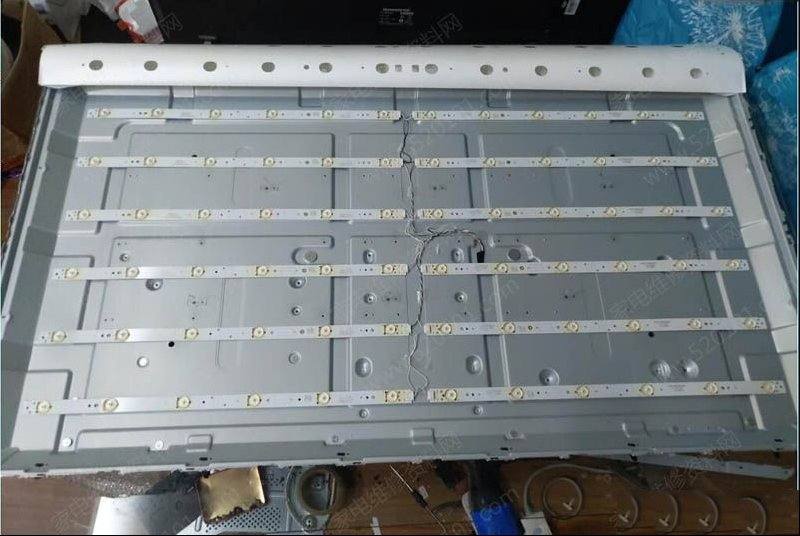

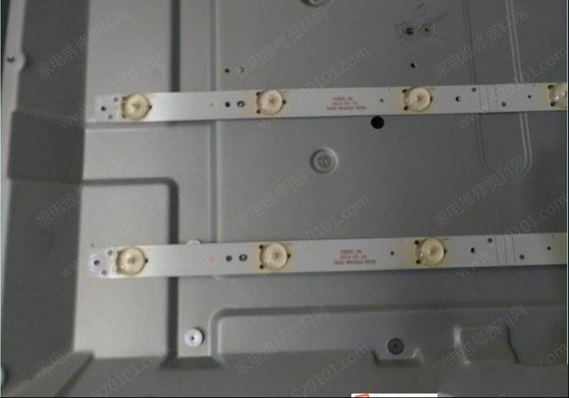

    收到同行送来的故障机壹台创维50E6100液晶电视,故障表现为不开机指示灯红绿交替闪烁,查电源12v只有4.4V,PFC 388.5v判断电源板有问题,检查稳压电路正常,替换431和1716故障依旧,用外接12v试主板开机绿灯,灯条测试仪点上可以看到正常图片,判断电源板问题,修不了只好买个电源板坏了,板到了装上去试机故障依旧,联系卖板的,他说灯条有问题,灯条测试过3组电压一样,也可以点亮。于是换了一个板回来再试故障依旧,后来打开屏幕看灯条全部发黄了,这种板灯条保护了会把主板供电也拉低造成误判,希望同行注意。
  拔掉灯条插座可以正常开机绿灯亮。
  灯条全部发黄。
  发黄灯条特写。
