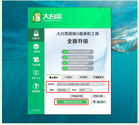

1、准备收到其他维修同行的一台可正常使用的电脑,插入一个8g以上的空白u盘,然后下载并安装大白菜U盘启动盘制作工具。
2、根据自己需求选择要重装的系统,将其安装在U盘中。
3、打开软件,点击下方的一键制作成U盘启动盘选项。

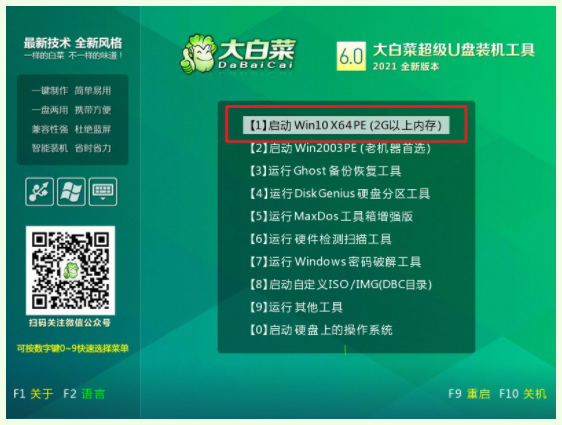

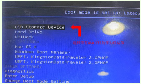

4、u盘启动盘制作成功后,插入需要修复的电脑中,随后打开电脑。等电脑出现开机画面之时,不断按U盘启动快捷键。跳转到新界面厚,选择第一项设置U盘启动,随后进入winpe界面。
5、选中第一项Win10,按下回车键进入winpe桌面。

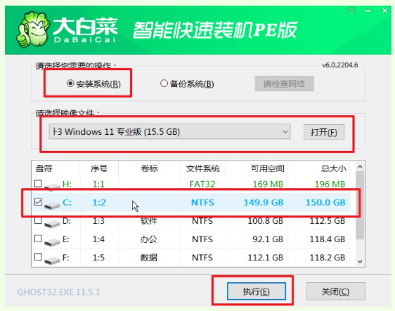

6、如图所示勾选在c盘中安装系统,然后点击执行。

重新开机,大伙儿按下,F12进入启动菜单页面。对于按哪个键进入启动菜单选项,一般在启动之初就显示出来了。自然,我们正在修改它。AHCI只有模式,还可以存在BIOS在里面进行设置启动菜单选项。进入启动菜单选项后,大伙儿可以用u盘重做系统。
