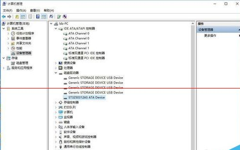

    win10系统升级后电脑光驱没有了的详细怎么修理:  1、第一种情况是光驱的驱动安装不正确右击开始按钮,选择“计算机管理”
    2、在计算机管理左侧窗格中单击“设备管理器”在右侧可以看到光驱(DVD/CD-ROM)上打着黄色的感叹号或问号(图片来源于网络)
    3、这种情况下我们需要更新我们的驱动程序(例如主板、光驱)可以使用“驱动精灵”或其他软件,也可以到硬件制造商的官方网站上下载对应驱动

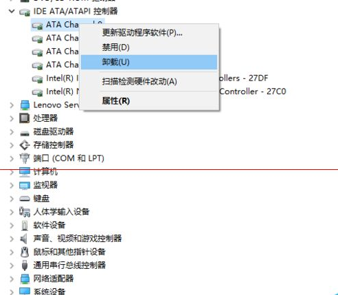

    1、第二类情况看起来有点棘手:按照上面的方法进入设备管理器中根本找不到光驱(如图所示)这时我们可以尝试展开“IDE ATA/ATAPI控制器”一栏,卸载名为“ATA Channel 0”的控制器(右击-卸载),然后重新启动电脑

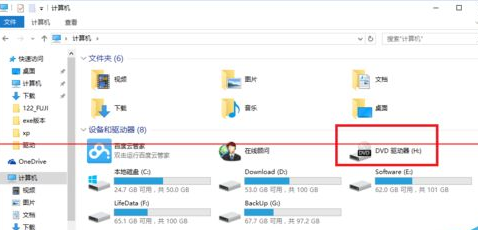

    2、好了,重启后一般就可以看到我们的光驱了,经测试,光驱运转正常!
