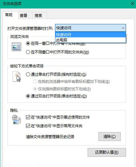

    1、首先,将系统默认打开位置设置为“快速访问”,在文件夹选项—常规中设置,如下图所示:

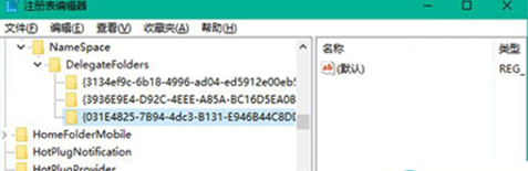

    2、接下来需要对注册表做一点小手术,按Win+R打开运行,输入regedit回车打开注册表编辑器。
    3、导航至以下位置:
    HKEY_LOCAL_MACHINESOFTWAREMicrosoftWindowsCurrentVersionExplorerHomeFolderDesktopNameSpac
    eDelegateFolders
    4、在该项下新建名为{031E4825-7B94-4dc3-B131-E946B44C8DD5}的项,如下图所示:
    5、如果你使用的是64位操作系统,还需要在以下位置新建相同的项:
    HKEY_LOCAL_MACHINESOFTWAREWow64NodeMicrosoftWindowsCurrentVersionExplorerHomeFolderDesk
    topNameSpaceDelegateFolders
    6、此时当你打开资源管理器时,在常用文件夹中就会出现所有的库。如果你只需要库,可以把其他项目全部删除;
