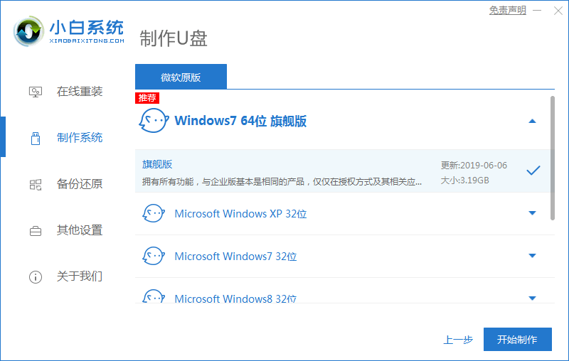

1、 电脑插上U盘,打开小白软件,切换到制作系统选项,选择好U盘然后点击开始制作。
2、 这里可以选择下载一个系统镜像文件放到U盘里面备用,选择一个自己喜欢的系统。
3、 点击开始制作,等待下载完成后制作好U盘启动盘,U盘启动盘就是将PE文件安装到U盘使U盘成为可以启动的一个微型系统。

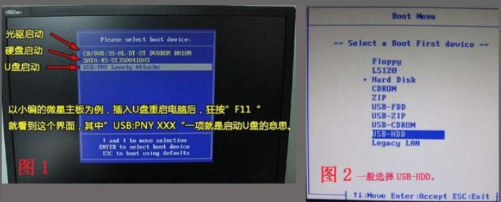

4、 将制作好的U盘插到不能开机的电脑上,重启电脑开机时不停按F12键(或者Del、F2、F11、Esc等,电脑开机下方有短暂的提示)打开启动菜单,选择U盘启动。

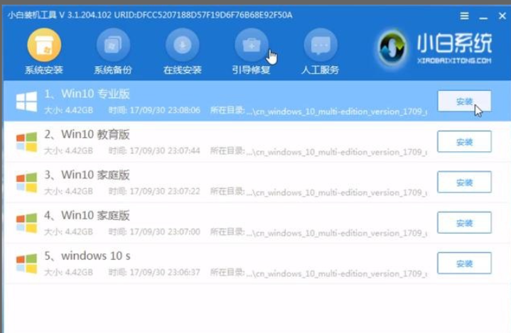

5、 进入PE选择界面后选新机型的PE进入到PE桌面,会自动打开小白装机工具,这里选择一个系统版本安装。

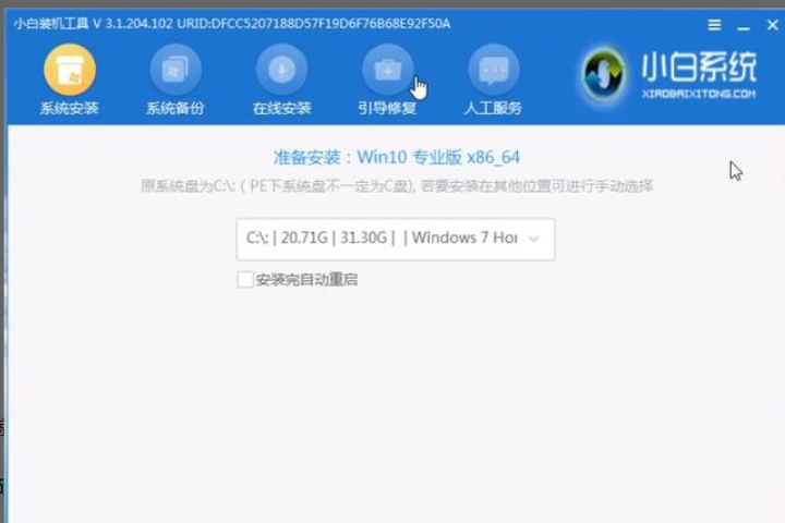

6、 这一步选择安装系统到原来的系统盘,一般是C盘,具体的还要看PE里面是不是将系统盘识别成C盘了。然后点开始安装,后面的步骤等待自动完成就可以了,电脑会进行几次重启,直到最后进入到新的系统桌面。

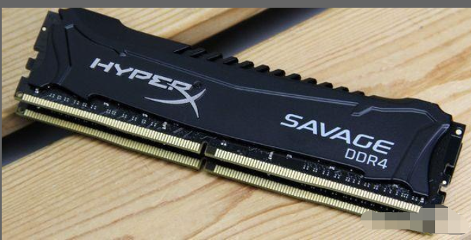

2、 电脑开机机箱内风扇转一会又停一会,这种情况就是内存接触不良,打开机箱把内存条拔下来用橡皮擦擦拭金手指然后再插回去开机即可。(内存条的金手指暴露在空气中容易被氧化导致接触不良)
