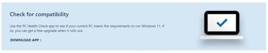

    因此,请等待健康检查工具的更新。您可以通过访问Windows 11 页面并检查“检查兼容性”空间来下载它。更新发布后,我们将在此处添加直接下载链接。

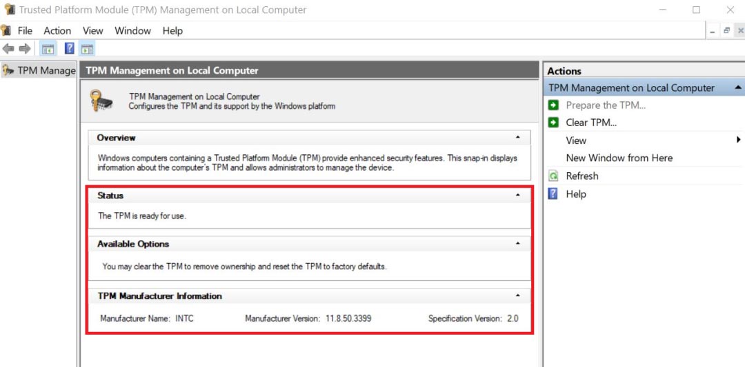

    检查 TPM 是否已启用

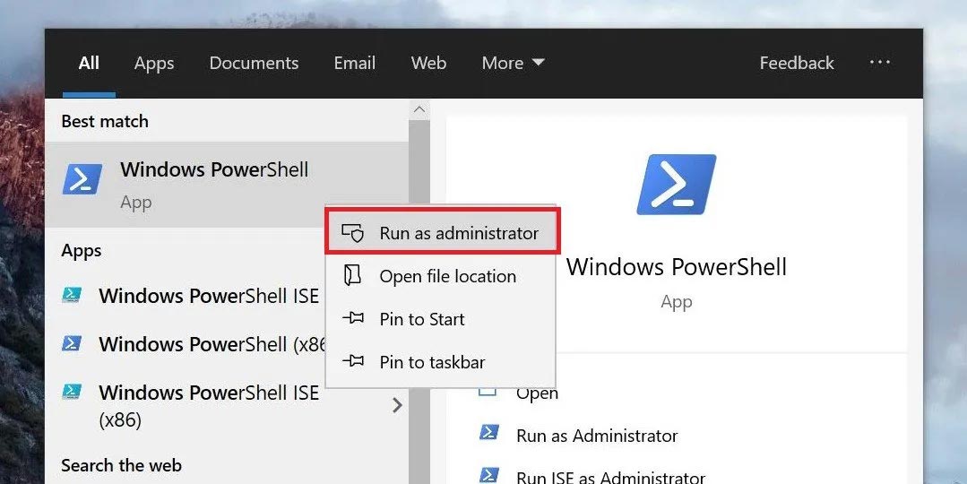

    要检查您的计算机是否具有兼容的 TPM,请在 PowerShell 窗口中运行命令 get-tpm。
    打开“开始”菜单并搜索 Windows Powershell。 右键单击“Windows PowerShell”并点击以管理员身份运行。
    窗口打开后,键入并输入get-tpm。
    检查 TPM 是否存在并启用。
    或者,您可以按 Win + R,键入tpm.msc,然后按 Enter。TPM 管理窗口打开后,检查“状态”和“TPM 规范版本”。

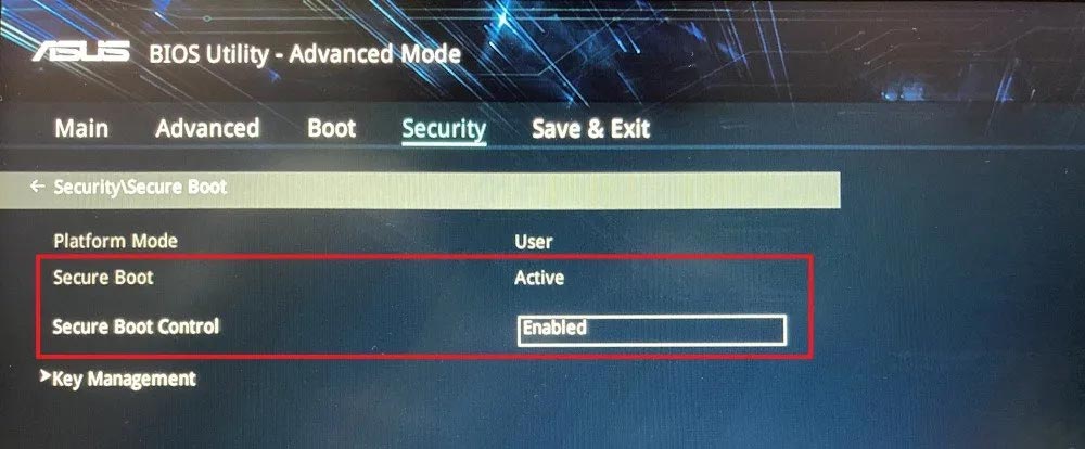

    在 BIOS 菜单中启用 TPM
    如果未启用 TPM,您可以通过 BIOS 菜单启用它,如下所示:
    关闭你的电脑。 重新启动它,在启动过程中,按 F1、F2、F10、F11、DEL打开 BIOS 或 UEFI 菜单 -键因制造商而异 - 请查看用户手册或制造商网站以获取确切信息。 BIOS 或 UEFI 菜单打开后,点击安全选项。 在这里,查找 TPM 并检查它是否已启用。如果没有,请启用它。 现在,确保Save and Exit。然后,重新启动您的 PC。
    在某些设备上,您可以在高级设置 > 安全 > 可信计算或设置 > 杂项 > 可信计算中找到该选项。

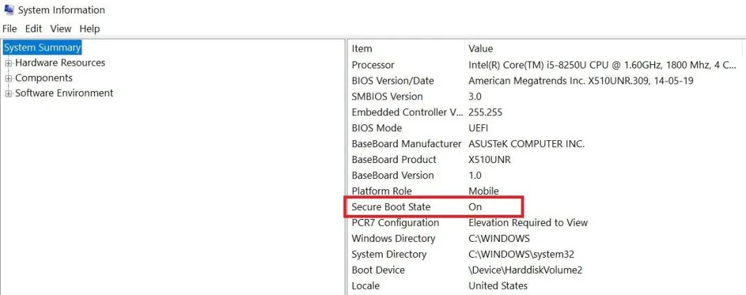

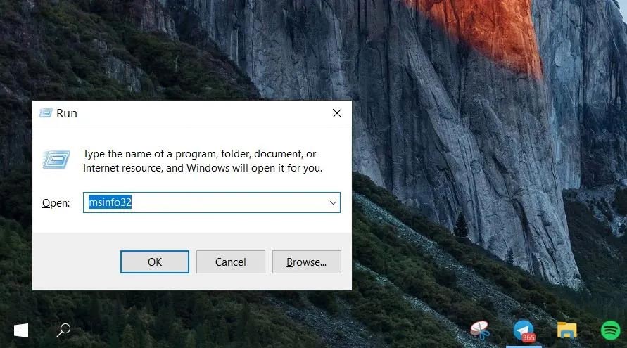

    检查是否启用了安全启动
    要检查您的计算机上是否启用了安全启动:
    按Windows+R打开运行窗口。 键入并输入msinfo32。
    窗口打开后,查找“安全启动状态”。
    检查它是否打开。如果没有,请通过以下步骤启用它。

    在 BIOS 菜单中启用安全启动
    与 TPM 一样,您可以从 BIOS 菜单启用安全启动。
    按照上述 TPM 步骤打开 BIOS 或 UEFI 菜单。 转到“启动”选项卡。您可能必须进入高级模式。 寻找安全启动选项。检查它是否已启用。
    如果没有,请启用它。 保存并退出,然后重新启动您的 PC。

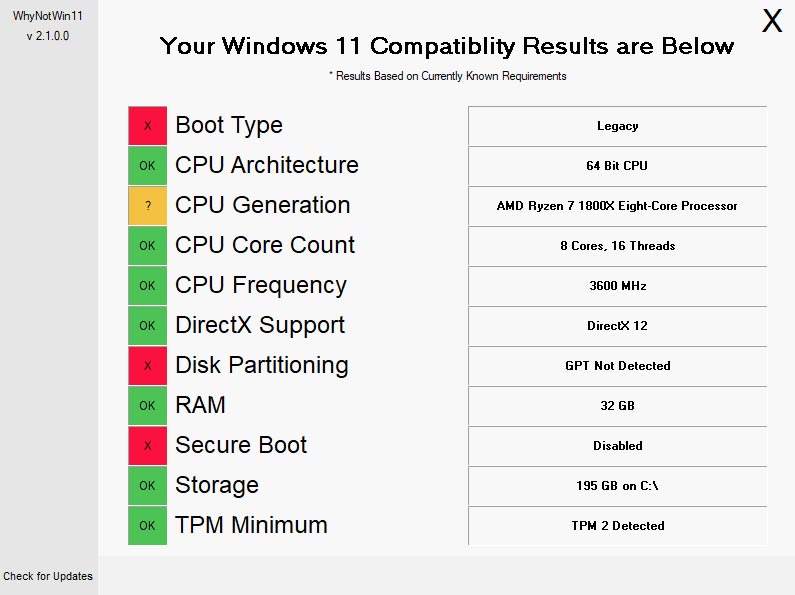

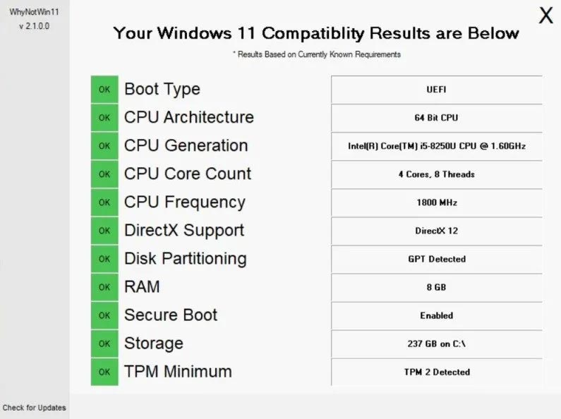

    WhyNotwin11 是一款便携式兼容性检查工具,可扫描您的硬件并告诉您 PC 与 Windows 11 不兼容的原因。您可以使用此工具替代 Microsoft 的 PC 健康检查工具:
    PC Health Check 下载地址:
    https://aka.ms/GetPCHealthCheckApp https://download.microsoft.com/download/1/d/d/1dd9969b-bc9a-41bc-8455-bc657c939b47/WindowsPCHealthCheckSetup.msi

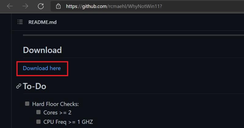

    WhyNotWin11 下载地址:(电脑复制下载)
    https://github.com/rcmaehl/WhyNotWin11/releases/latest/download/WhyNotWin11.exe

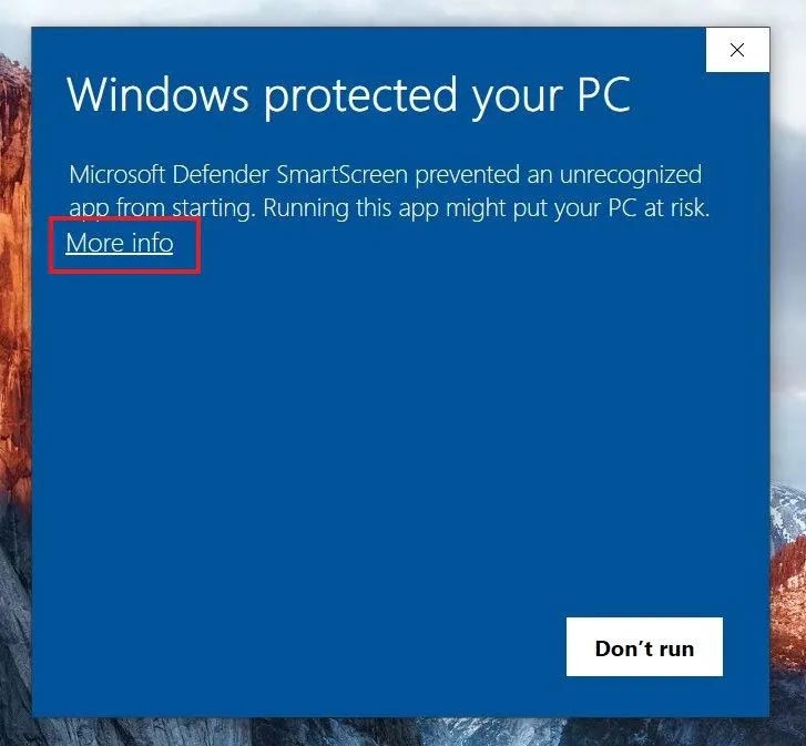

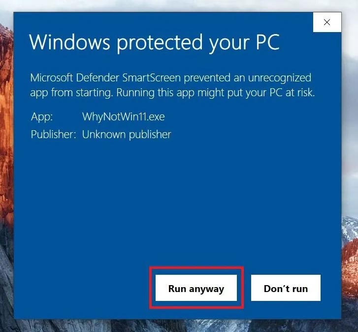

    从GitHub下载 WhyNotWin11。 如果您的浏览器阻止了该应用程序,请单击三个点并保留该文件。 同样,Windows 可能会标记该应用程序并阻止安装。单击“更多信息”,然后单击“仍然运行”。
    当提示运行应用程序时,单击确定。 它会立即检查并告诉您您的 PC 是否可以运行 Windows 11。 如果您的 PC 不兼容,它会告诉您您的机器缺乏的确切要求。
    它的工作原理是将您的计算机硬件与当前已知的要求相匹配:
    引导类型 cpu架构 cpu代 核心数 CPU频率 DirectX 支持 磁盘分区 内存 安全启动 贮存 TPM 最小值
    如果所有要求都标记为绿色并显示“OK”,则您的计算机兼容 Windows 11。但是,任何参数都以红色显示并带有 X,这就是导致兼容性问题的原因。如果可能,您可以进行更改以使 Windows 11 在设备上运行。好了,以上就是本文的全部内容,希望本教程能够帮助到你,关注uc23电脑园,为你带来更多相关资讯!
