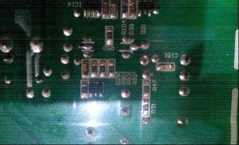

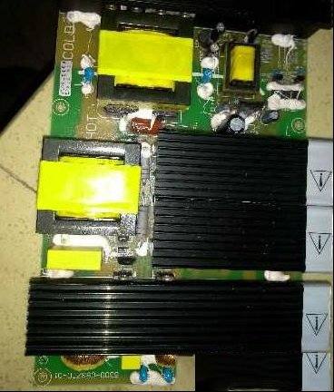

    收到同行送来的故障机壹台创维37L881W液晶电视,刚开始故障三无,电源指示亮不亮,拆机脱板维修,电源板号5300-0937T0-01,主板型号5800-A8TTJ0-02,目测24V电源电容C55鼓包,换新,动表检测,保险F1烧断,换新,试机,又烧断,静下心检查,发现Q19,Q20,D28,R93,Q11,IC16全部损坏,换新后试机,12V,24V全部正常,装机,久违的图像和伴音已出现,但图像扭曲和跳动,试AV2照旧,心里犯滴估,应该不可能Av1和Av2都损坏,心想屏坏,好吧今晚暂修到此。

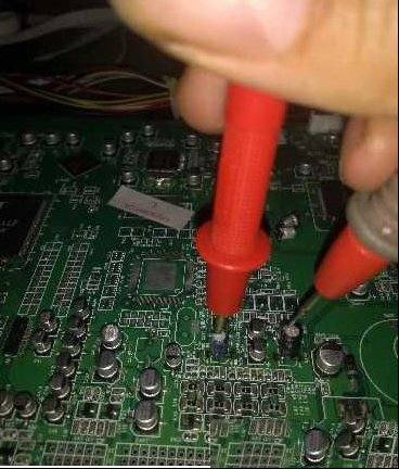

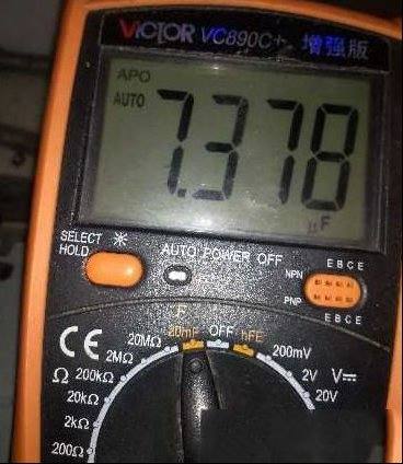

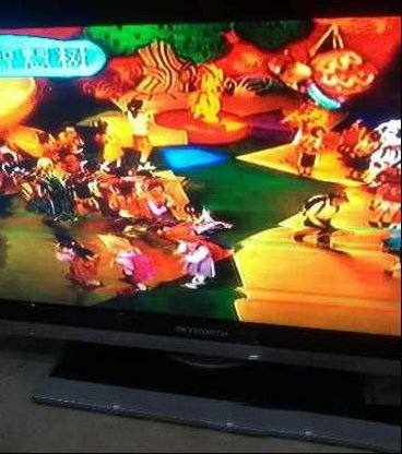

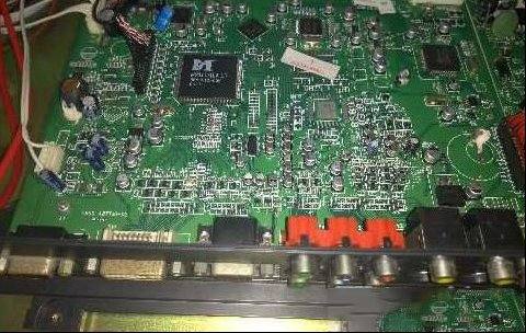

        第二晚接着修,心不甘,试下VGA,亮丽图像出现了,心里有谱了,主板坏,且只是AV通道有故障,那就先从视频信号通道AV1入手,一支表笔接Av1端,一笔去接电容负极,很快锁定视频1的耦合电容,取下一测,10UF只有7点多微法,照此法迅速锁定视频2的耦合电容,取下一测也只有7微法多,全部换新10uF电容,哦,鲜艳的图像出来了。
  主板损坏的元件编号CA40和CA48。
