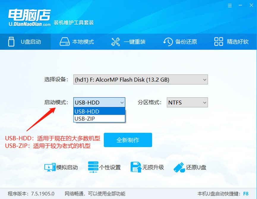

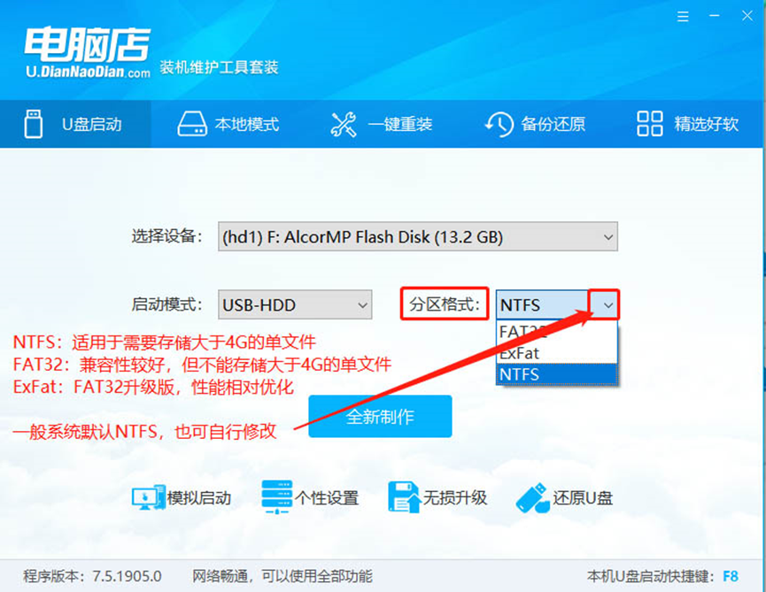

1、将u盘插入电脑,打开电脑店U盘装机工具软件,确定制作u盘启动盘的设置,其中包括u盘,启动模式以及分区格式。
2、设置启动模式时,要注意USB—HDD适用于现在的大多数机型,而USB—ZIP则适用于较老式的机型。
3、设置分区格式时,要注意NTFS格式适用于需要存储大于4G的单文件;而FAT32兼容性较好,只是不能储存待大于4G的单文件;最后的ExFat则是FAT32的升级版,性能相对优化。

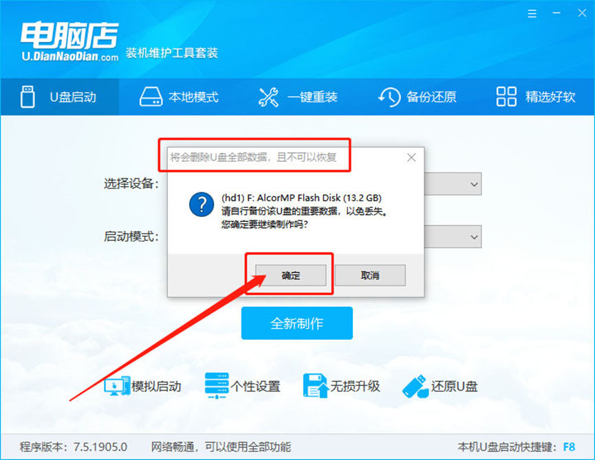

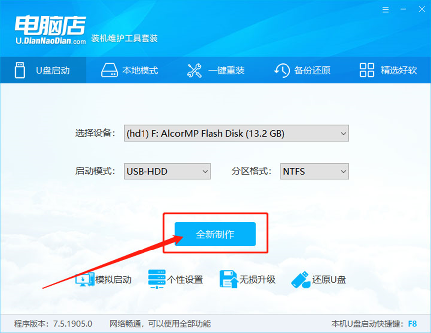

4、如果你也不太清楚应该如何设置,建议保持默认,也就是USB—HDD模式以及NTFS格式,一般都是没有问题的,最后点击“全新制作”即可。
5、之后,会弹出格式化提示,点击“确定”进入下一步。

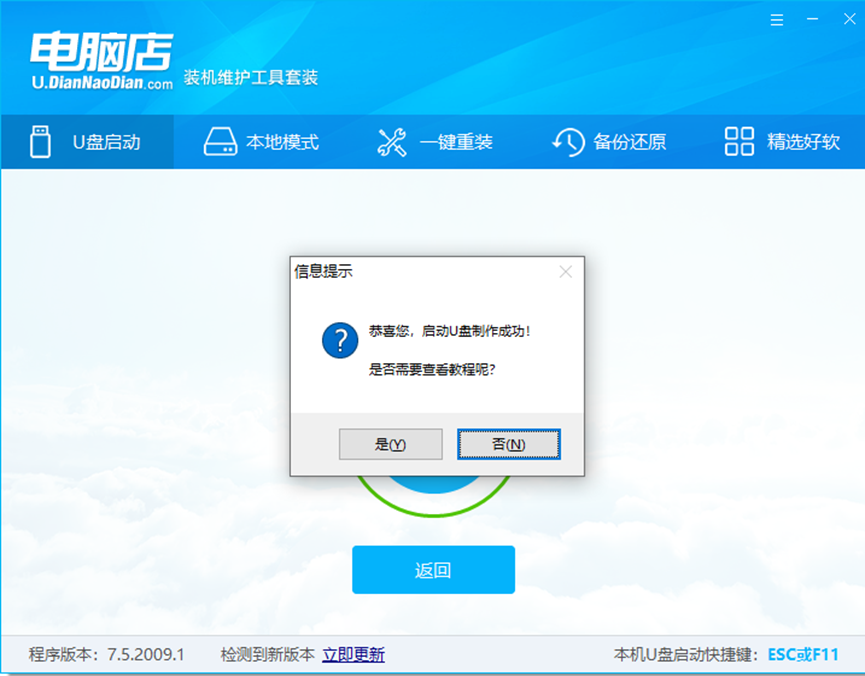

6、u盘启动盘制作完毕后,可根据提示点击查看教程。

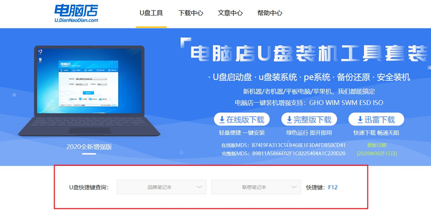

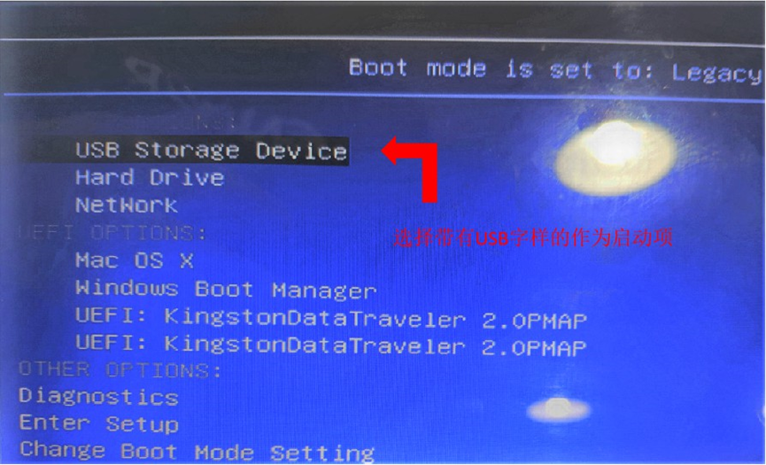

另外,你也可以保存在制作好的电脑店u盘启动盘中!我们需要通过u盘启动快捷键设置u盘启动,而不同品牌以及不同型号的电脑u盘启动快捷键都是不一样的,你可以在官网查询电脑型号对应的u盘启动快捷键。
8、插入U盘启动盘,开机或重启电脑,出现开机画面时,迅速按下U盘启动快捷键进入优先启动项设置界面,选中U盘选项为第一启动项,回车进入电脑店winpe 界面。

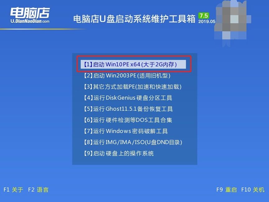

9、选中【1】Win10X64PE(2G以上内存),按回车进入下一步。

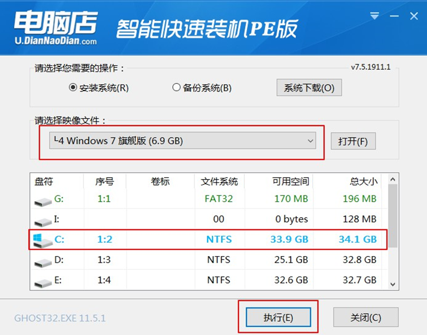

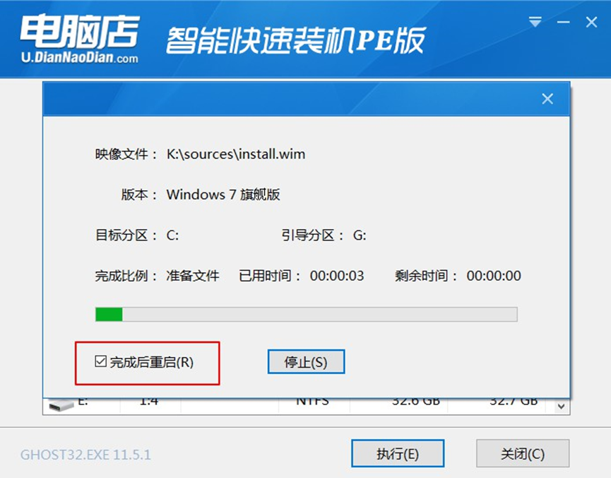

10、进入电脑店winpe桌面后,打开电脑店winpe一键装机,如下图所示勾选,选中之前已下载的镜像系统,安装在“C盘”,点击“执行”,跳转到第5步。如果你没有下载镜像系统,请继续阅读第4步。

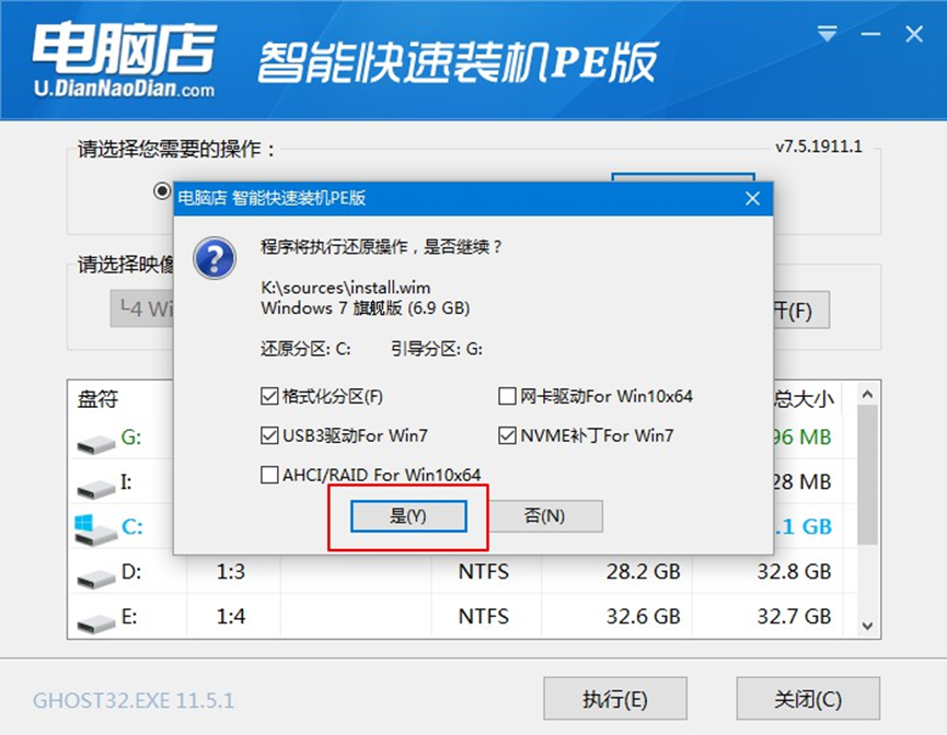

11、之后,就会弹出一键还原窗口,建议默认勾选,点击“是”即可。
12、安装过程中,请你根据提示重启笔记本并拔掉u盘,之后就不需要你进行操作,电脑会自动进入系统部署阶段,需要等待一段时间,最后进入win7系统桌面代表重装成功。

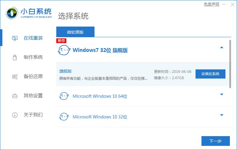

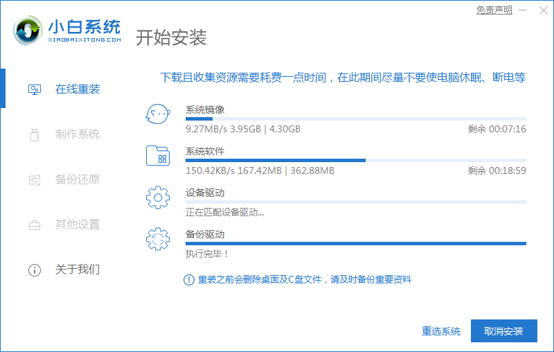

1、在电脑上安装小白一键重装系统,打开软件之后选择windows7%2032位%20旗舰版,点击安装。
2、等待软件安装系统。

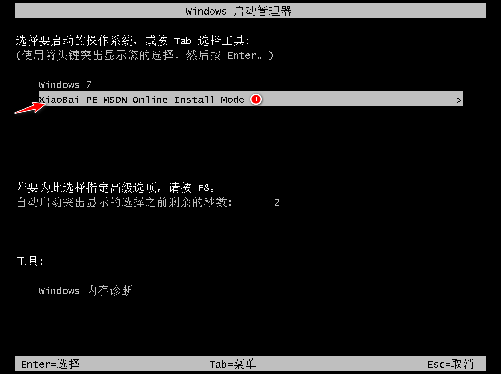

4、进入选择系统界面选择第二个选项“XiaoBai PE-MSDN Online Install Mode”。

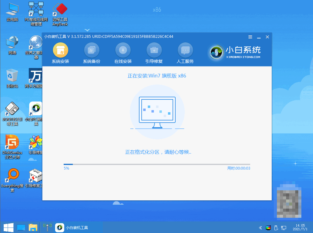

5、重启后继续安装系统,要耐心等待哦。

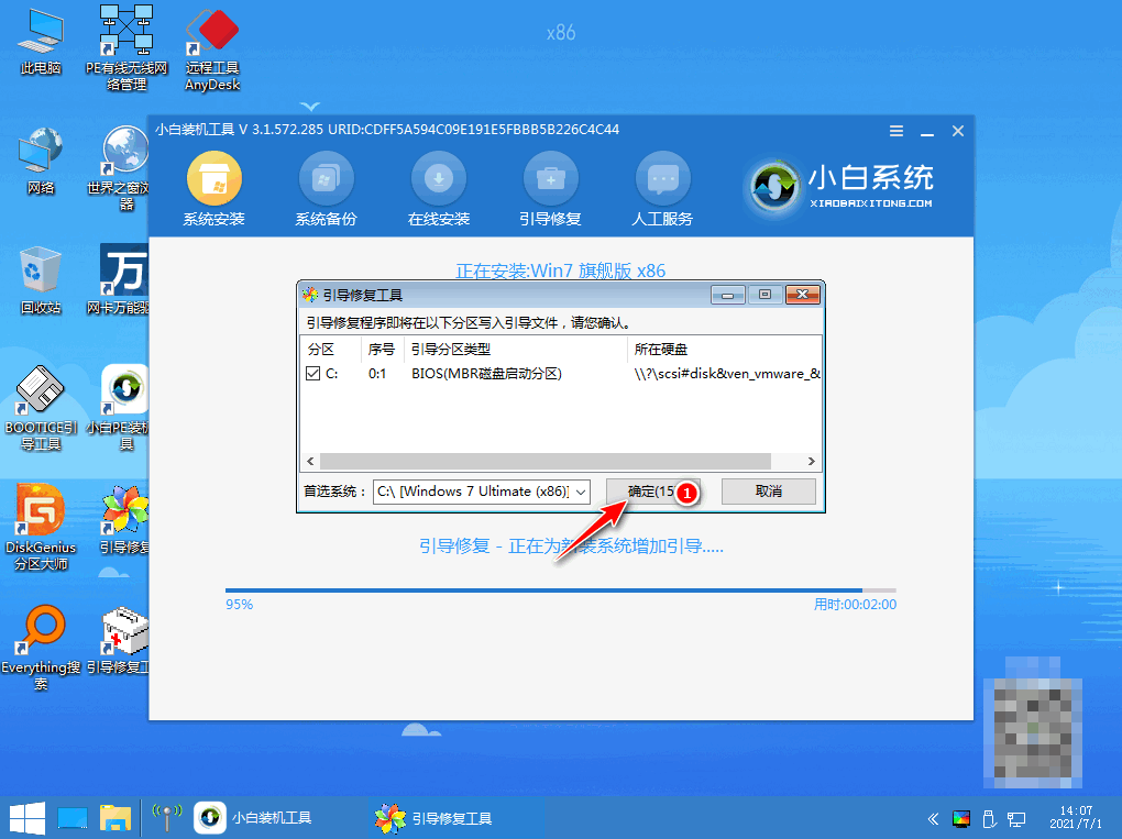

6、当引导修复工具弹窗弹出时默认修复C软件之后选择windows7 32位 旗舰版,点击安装盘。

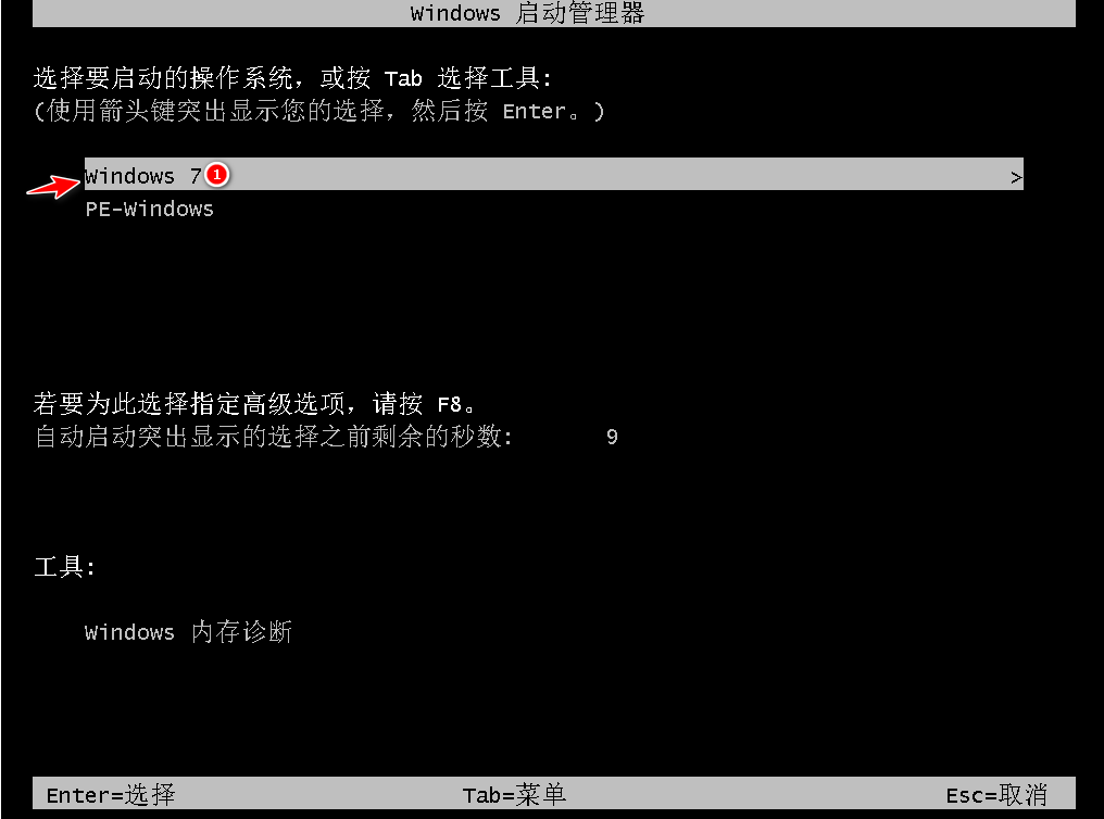

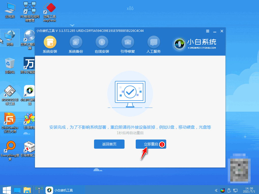

7、安装完毕后点击立即重启,再次重启电脑。

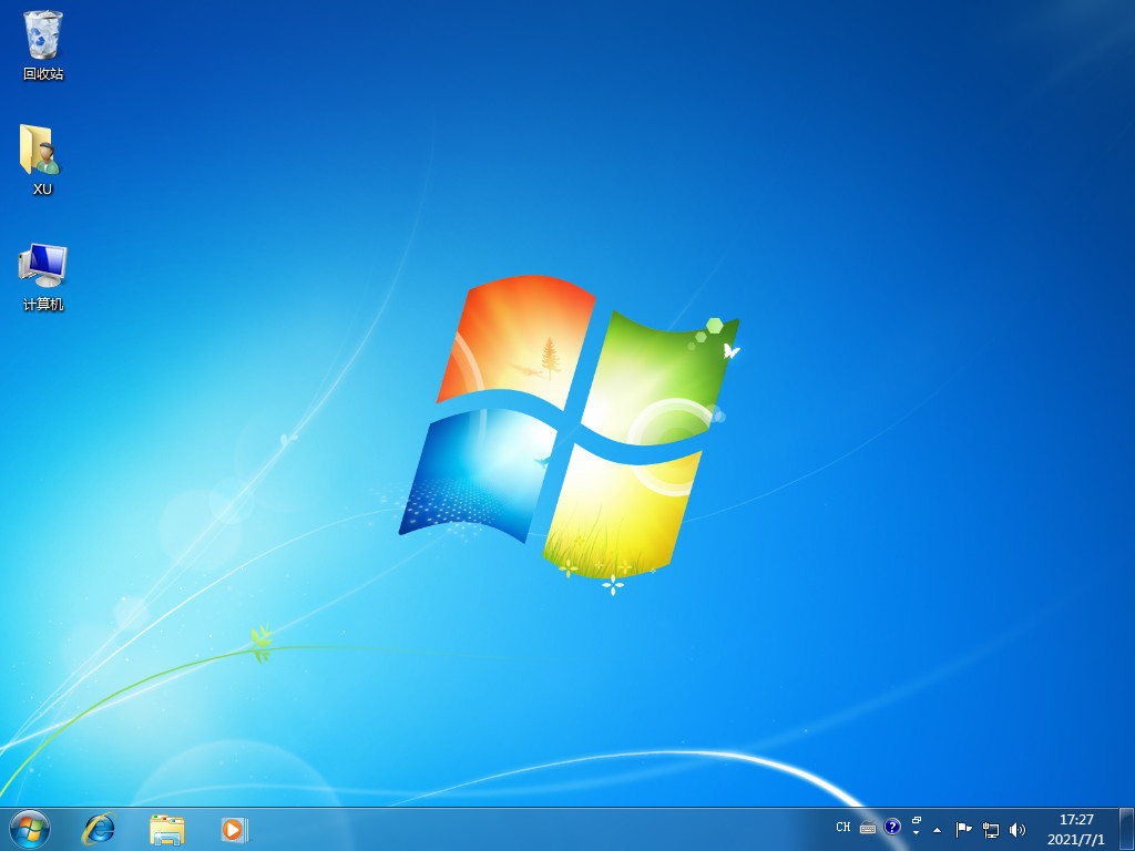

8、重启电脑后选择windows7系统进入。
9、进入win7系统菜单win7的重装就完成啦。
