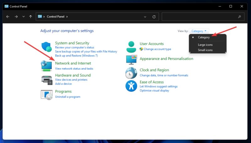

  4、单击查看方式菜单上的类别。然后在控制面板中选择网络和 Internet。

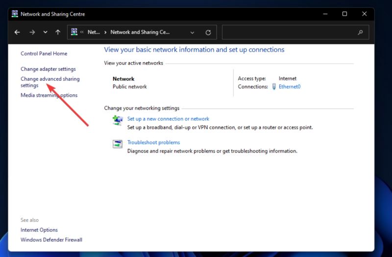

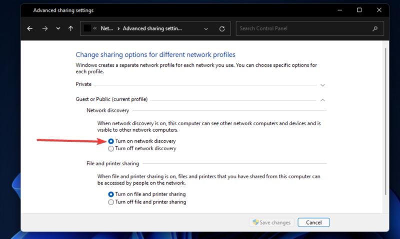

  6、接下来,单击控制面板左侧的更改高级共享设置。
  7、选择打开网络发现选项。
  8、此外,选择打开文件和打印机共享单选按钮。
  9、单击保存更改按钮以应用新设置。

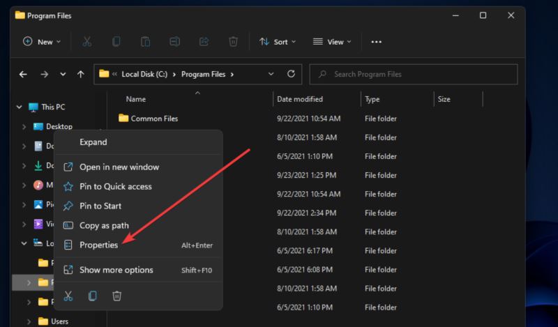

  1、按键 +键盘快捷键调出文件资源管理器。WindowsE

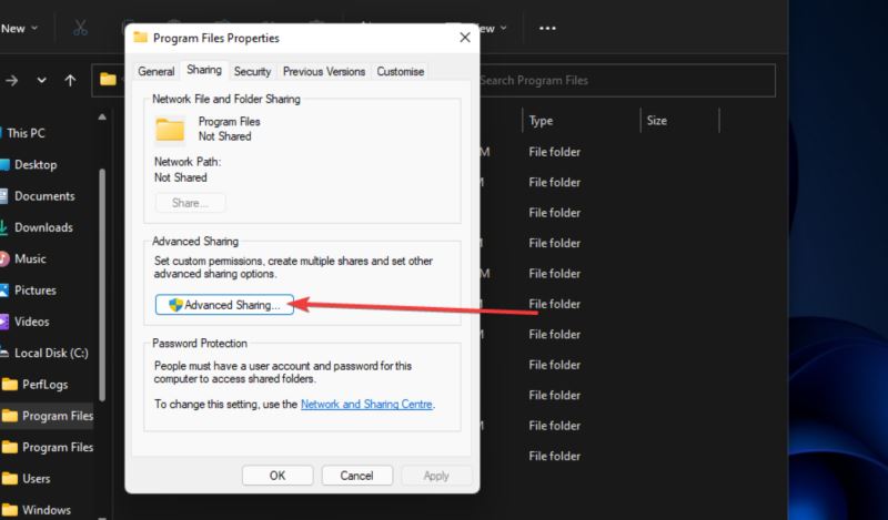

  2、右键单击要共享的文件夹,然后选择Properties。
  3、接下来,单击共享选项卡。
  4、按高级共享按钮。

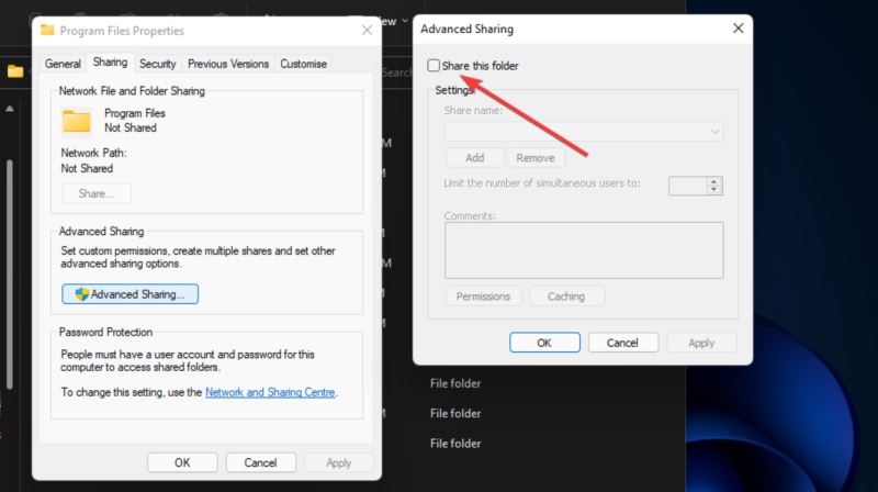

  5、然后单击共享此文件夹复选框以将其选中。

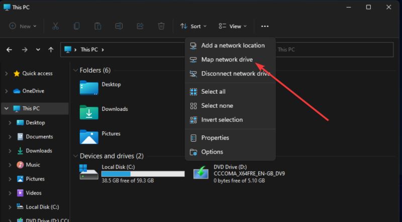

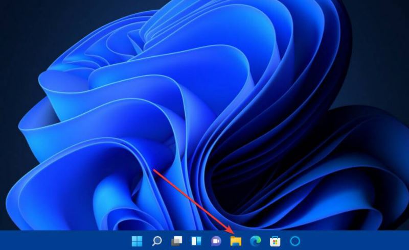

  1、单击文件夹任务栏按钮以打开文件资源管理器。

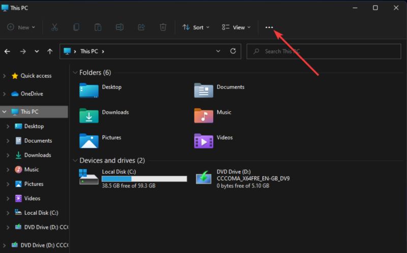

  2、选择文件资源管理器左侧的此电脑。
  3、然后单击文件资源管理器工具栏上的查看更多按钮。
  4、接下来,在打开的菜单上选择映射网络驱动器选项。

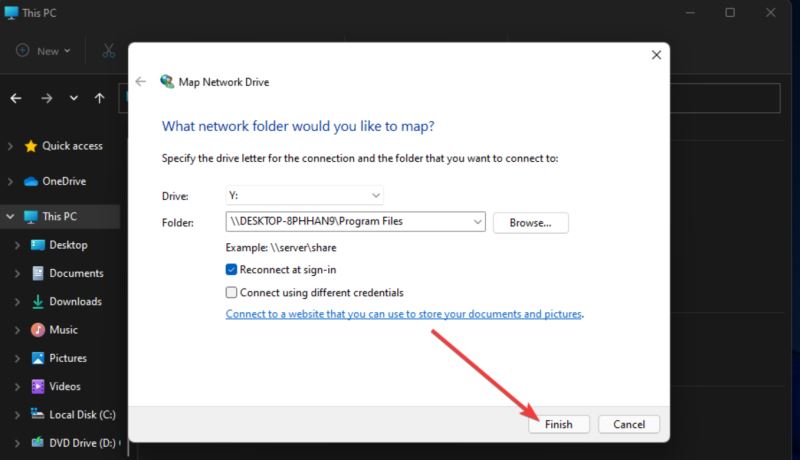

  5、在驱动器下拉菜单中选择一个字母。

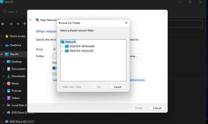

  6、按映射网络驱动器窗口上的浏览按钮。
  7、然后在浏览文件夹窗口中选择要为其映射驱动器的共享文件夹。为此,您可能还需要输入文件夹所在 PC 的凭据(登录详细信息)。
  8、单击确定关闭浏览文件夹窗口。
  9、按完成按钮确认。

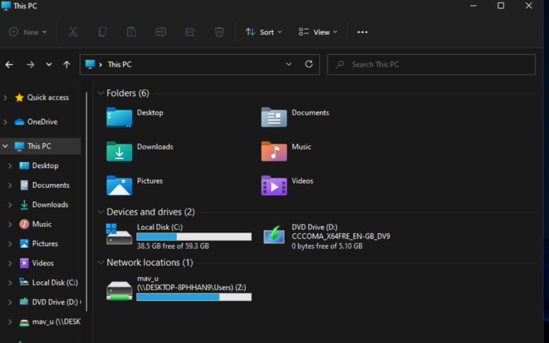

  10、此后,单击该PC的文件浏览器一次。现在您应该看到一个新的映射网络驱动器,如下面的快照所示。
  11、或者,您可以双击文件资源管理器侧栏中的映射网络驱动器以查看其内容。

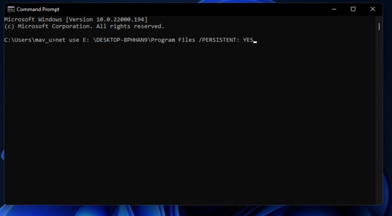

  二、使用命令提示符映射网络驱动器
  1、单击放大镜任务栏按钮。
  2、在搜索工具的文本框中输入cmd。
  3、在搜索结果中右键单击命令提示符以选择以管理员身份运行。
  4、然后在Prompt的窗口中输入这个地图驱动命令:net use DLetter: \\PATH /PERSISTENT: YES
  5、按Enter键执行地图驱动命令。
  您需要用实际的驱动器号替换该命令中的DLetter,并用真实的网络文件夹位置替换PATH。指定驱动器号和网络路径后,该命令看起来更像这样:
  net use E: \DESKTOP-8PHHAN9\Program Files /PERSISTENT: YES

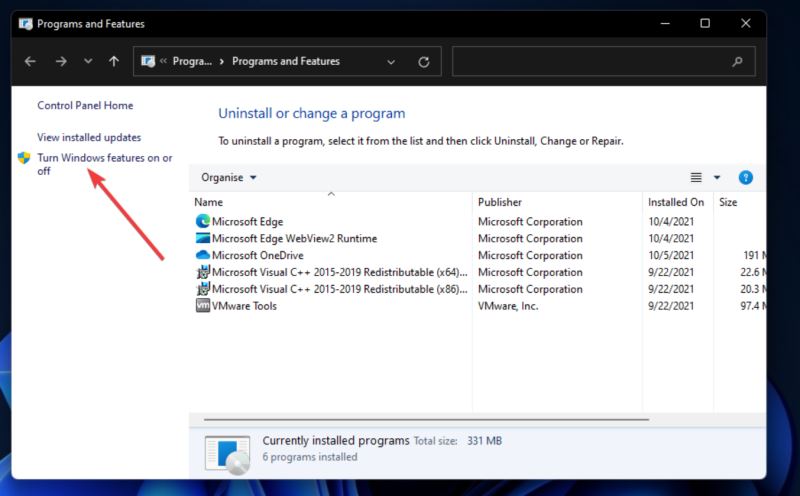

  4、接下来,单击窗口左侧的打开或关闭 Windows 功能。

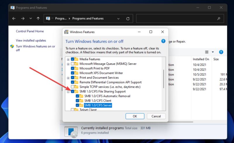

  5、现在选中SMB 1.0/CIFS 文件共享支持复选框。
  6、此外,如果未选中,请单击SMB 1.0/CIFS 服务器复选框。
  7、按OK按钮添加所选功能。
  8、应用请求的更改后,单击立即重新启动按钮。
