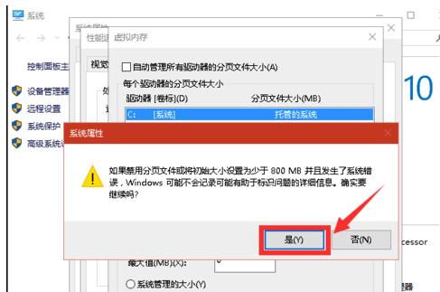

    win10系统设置虚拟内存为非系统盘的详细步骤:

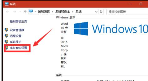

    1.右击电脑——属性。
    2.进入系统窗口后点击《高级系统设置》。

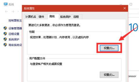

    3.进入系统属性窗口后点击性能框中的《设置》。

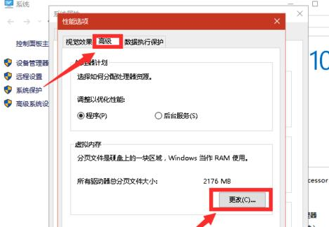

    4.进入性能选项窗口后点击 《高级——更改》。

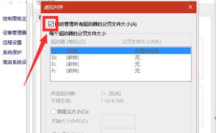

    5.进入虚拟内存窗口后,把自动管理所有驱动器的分页文件大小,左侧复选框中的勾去掉。

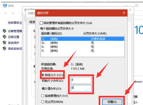

    6. 选定自定义大小,
    7. 在初始大小与最大值右侧复选框内输入“ 0“
    8. 然后点击设置。
    9.出现系统属性警告窗口点击是。

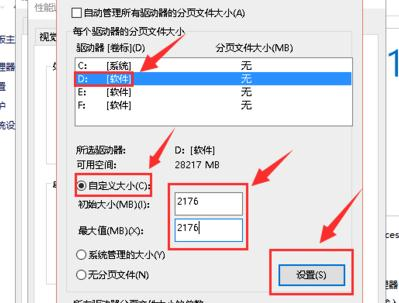

    10. 在虚拟内存窗口中选定D盘,
    11. 点击自定义大小,
    12. 在初始大小与最大值右侧复选框内,输入相同的数值,
    13. 点击设置。
    14.重启电脑。
