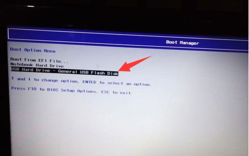

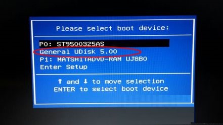

2、在C盘格式化需要装系统的电脑上插入U盘,重启后不停按F12或F11或Esc等快捷键调出启动菜单,选择U盘选项回车,比如General UDisk 5.00,不支持这些启动键的电脑查看第二点设置U盘启动方法;

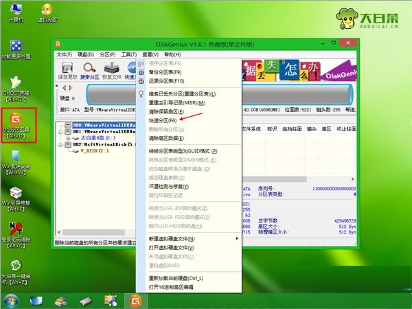

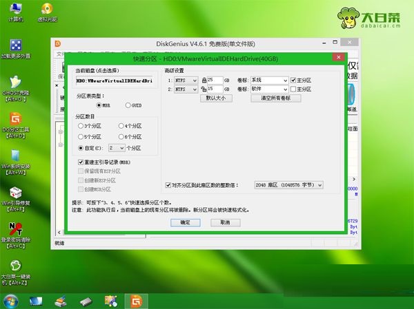

4、进入到pe系统,如果不需要重新分区,直接执行第6步,如果需要重新分区,双击打开【DG分区工具】,右键点击硬盘,选择【快速分区】;
5、重新设置分区数目和分区的大小,C盘建议50G以上,如果是固态硬盘,勾选“对齐分区”,默认2048扇区即可4k对齐,点击确定,执行硬盘格式化以及重新分区过程;

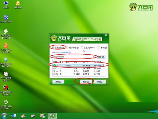

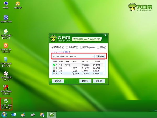

6、完成分区之后,打开【大白菜一键装机】,映像路径选择系统iso镜像,此时会自动提取gho文件,点击下拉框,选择gho文件;
7、然后点击“还原分区”,选择系统安装位置,一般是C盘,pe下盘符可能显示错乱,如果不是显示C盘,可以根据“卷标”、磁盘大小选择,点击确定;

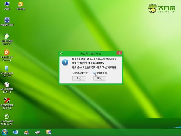

8、弹出这个提示框,勾选“完成后重启”和“引导修复”,点击是开始执行系统安装过程;

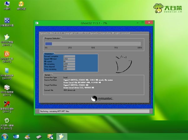

9、转到这个界面,执行系统安装到C盘的操作,这个过程需要5分钟左右;

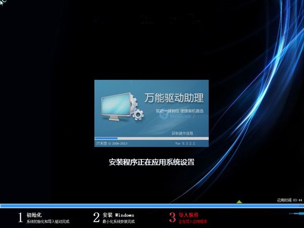

10、操作完成后电脑会自动重启,此时拔出U盘,重新启动进入这个界面,继续进行安装系统组件、驱动和配置过程;

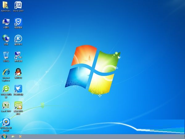

11、装系统过程会重启多次,在启动进入全新系统桌面后,C盘格式化装系统过程结束。

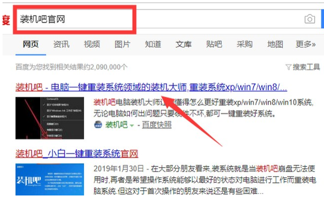

1、搜索家电维修技术论坛官网,下载家电维修技术论坛一键重装系统至电脑内。

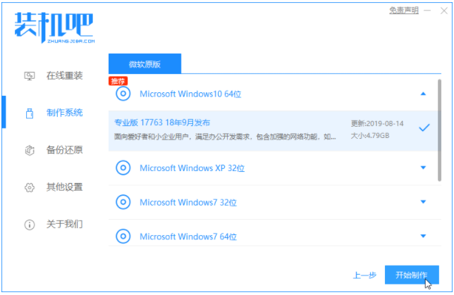

2、将准备好的u盘插入电脑,打开家电维修技术论坛一键重装系统,点击制作系统。

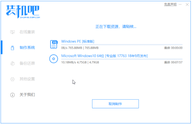

3、选择win10系统进行制作。
4、等待u盘启动盘制作完成。

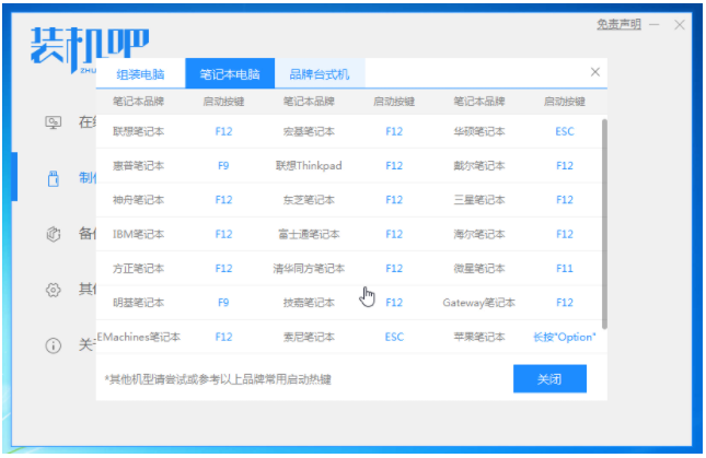

5、启动u盘制作完成后,查找电脑主板的u盘启动热键,可通过家电维修技术论坛一键重装系统提供的启动快捷键菜单查询,也可上网进行搜索。

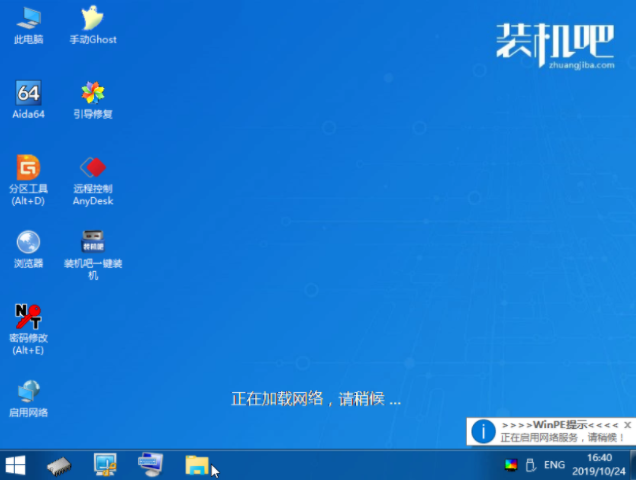

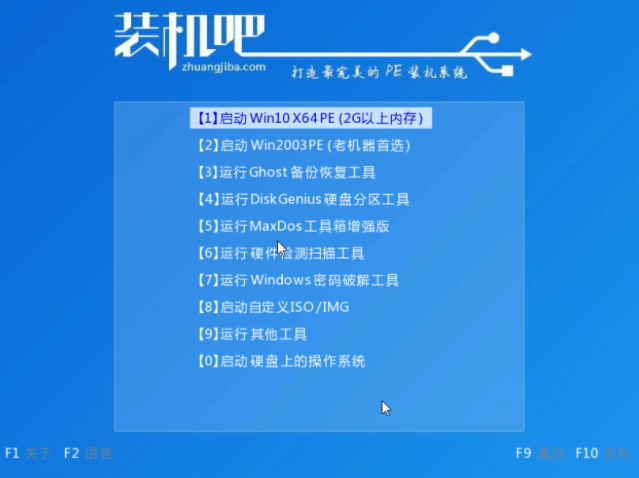

7、进入u盘启动后,选择【1】选项按并下回车键,打开PE系统。
8、打开桌面上的“此电脑”。

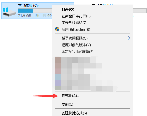

9、右键C盘选择格式化。

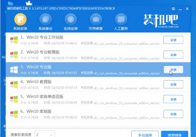

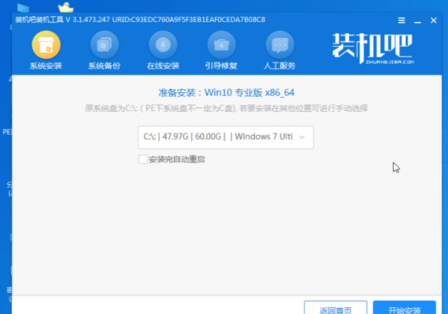

10、格式化完成后,打开PE系统桌面的装机工具,使用装机工具安装win10系统。
11、选择C盘为系统盘,点击开始安装。

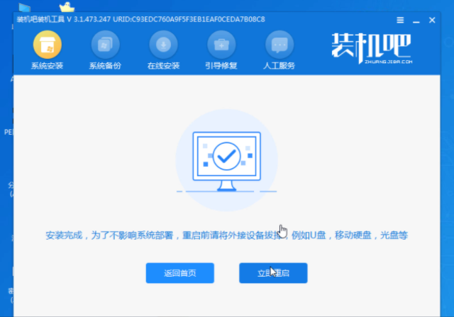

12、安装完成后,拔出u盘,点击立即重启。
