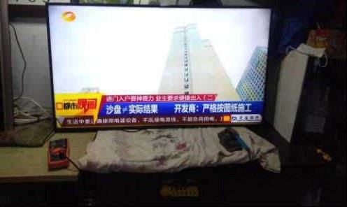

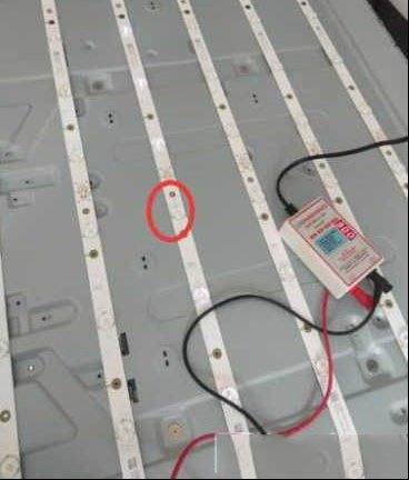

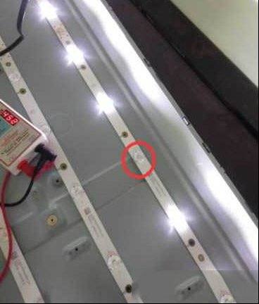

    收到同行送来的故障机壹台创维50寸50V5液晶电视,故障是开机画面光暗而且一下黑屏一下又暗屏,图像声音都有,我怀疑灯条坏了,我把电视拆开,用表量灯条开启电压4V正常,测灯条的插座电压89.5V马上降到68V,关机把排插拔掉用我的测灯条神器测得有一组灯条不亮,心里有百分之百的把握断定灯条坏了,要拆屏有点麻烦,第一次换50寸的大屏幕灯条,跟用户说一下子修不好要搬回店里维修。

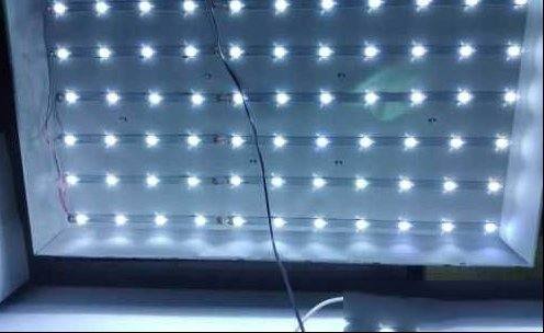

       在店里小心翼翼的把屏拆下来,用灯条测试仪测得有两颗灯珠不亮还有一组灯条不亮,因为没有同型号的灯条换我就去买了16条6个灯的自己改,改好试机全亮了,这时候心里别提多高兴,满满的成就感,然后又小心翼翼的把屏装好怕把别人的屏幕弄坏手心都出汗了,特别在放屏的时候它的四个角我是摸了又摸看了又看生怕屏没有放到位,经过我3个小时的努力奋战终于完工了,具体过程如下图所示。
