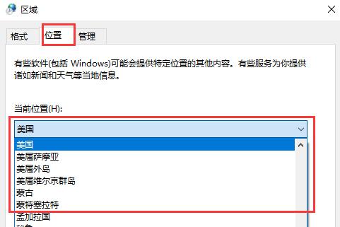

  第一种方法:
  1、按下快捷键【win】+【X】,选择【控制面板】。

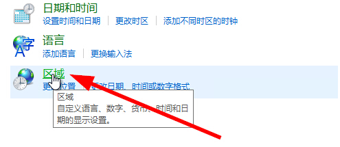

  2、然后从控制面板中选择【时钟,语言和区域】。
  3、然后再次点击【区域】选项。
  4、在【位置】选项栏中,我们可以从下拉列表中选择国家和地区。

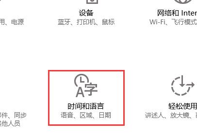

  第二种方法:
  1、点击开始菜单按钮,进入设置中,然后选择【时间和语言】。

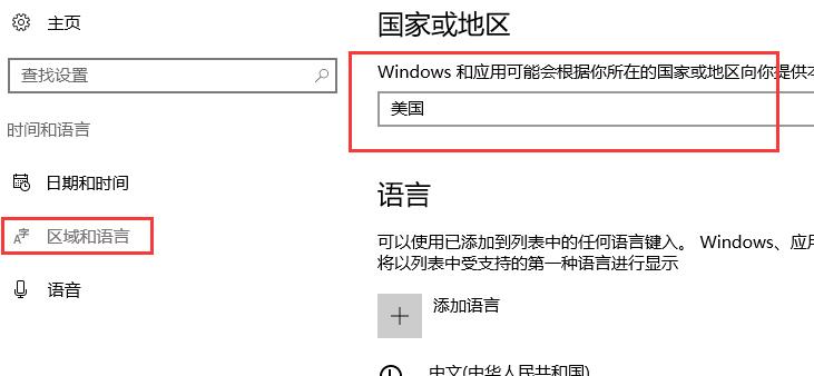

  2、在左边列表中选择【区域和语言】,然后我们就能够选择自己想要的地区和国家了。
  3、选择完成后,重启下电脑,打开应用商店就行了。
