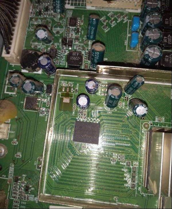

摘要: 收到同行送来的故障机壹台创维37L05HR液晶电视,故障表现为开机兰灯转兰灯后,屏幕不亮,也无伴音,开机测5V、12V、24V正常,测主板U9时,测的电压为1.78V,标为1.8V,发现有发黄的痕迹,直接换掉1117-18,试机正常,测U9 ...
    收到同行送来的故障机壹台创维37L05HR液晶电视,故障表现为开机兰灯转兰灯后,屏幕不亮,也无伴音,开机测5V、12V、24V正常,测主板U9时,测的电压为1.78V,标为1.8V,发现有发黄的痕迹,直接换掉1117-18,试机正常,测U9为1.8V。
