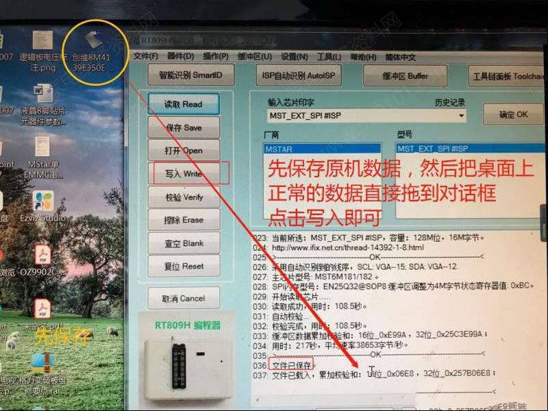

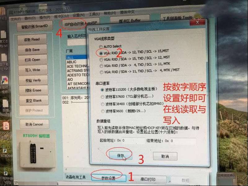

    最近收到同行送来的故障机壹台创维39E350E液晶电视,故障表现为三无,不开机,首先测量主板供电,12V,5V,3.3V这些必备电压都正常,那我们就直接采取先软后硬的方法。先重写数据(刷机),首先说明809H编程器对于Mstar芯片有isp自动识别功能,也就是不用拆焊下25芯片,可以直接通过串口写入,这也是809H方便功能之一

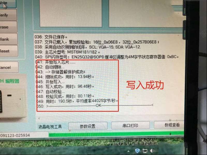

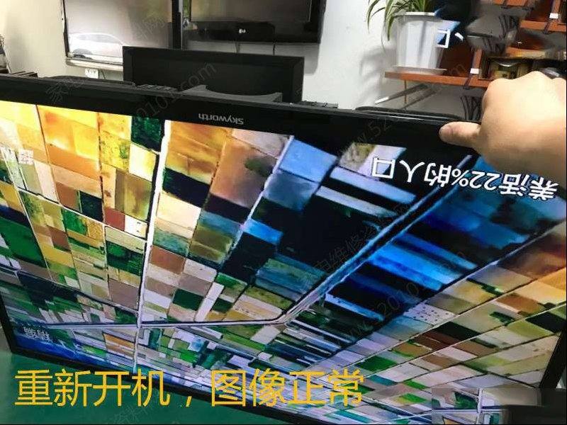

        写入方法如图所示,首先编程器与彩电相连;按顺序设置好编程器,备份下原机数据(以免不是数据问题)顺便查看一下打印信息;打印信息不完整,那我们写入好的数据,写完后彩电正常开机,打印信息也正常。
