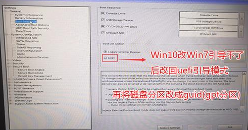

1、开机一直按F2进入BIOS,按F2进入BIOS界面,将BOOTSequence右边选项的legacy改成uefi(注意这里改成uefi后,无论是安装win7还是win10我们要将分区一定要改成gpt分区),然后点击下方的保存,如下图所示;
注意:改成uefi+gpt后,我们用装机工具安装后,第一启动项就会多出windows manager boot的启动项,这个就是uefi+gpt分区的引导。

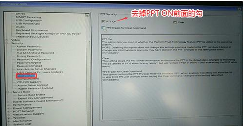

2、切换到切换到sercurity将ppt sercurity右侧PPT ON前面的勾去掉,如下图所示;

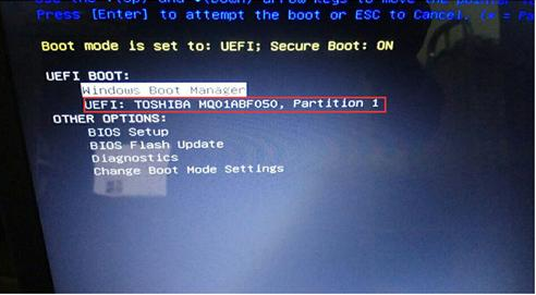

3、插入U盘启动盘,重启时我们不停的按下f12,打开快速引导菜单,选择识别的U盘启动回车从U盘启动,如下图所示;
