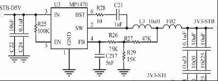

  1、STB3V3供电产生电路
       如上图所示,电源板送来的STB_5V供电经U3(MP1470)稳压,得到3V3_STB供电,给U13(AML7366-M6C)CPU部分相关电路工作供电。

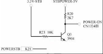

  2、开关机控制电路
      如上图所示,在U13具备工作条件而工作后,其待机控制脚输出POWERSTB开机信号(低电平)到Q3的发射极,Q3导通,Q3集电极输出低电平,此开机信号(POWER_ON)经CN1的④脚送往电源板,使电源电路完全工作,输出12V、24V供电。

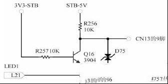

  3、LED指示灯控制电路
       如上图所示,在U13正常工作后,其指示灯控制信号输出脚输出低电平,使Q16导通,Q16集电极输出高电平,经CN13的⑨脚送到键控板上的指示灯开关控制电路。

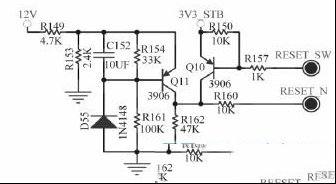

  4、复位电路
        如上图所示,在开机时,主芯片的IO口输出高电平(RESET_SW),三极管Q10截止,对复位电路没有影响,Q11及其外围元件组成的复位电路产生复位电压,给CPU复位。在待机时,主芯片的IO口输出低电平(RESET_SW),三极管Q10导通,CPU复位脚一直为高电平,即不复位。

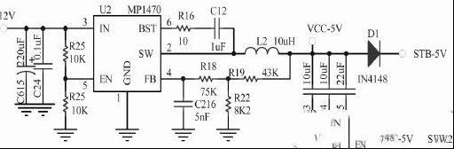

  6、STB_D5V供电产生电路
        如上图所示,电源板送来的12V供电经U2(MP1470)稳压,得到VCC_5V和STB_5V,用作U3、U6、U9的输入供电。

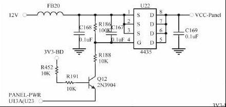

  7、屏供电(VCC_Panel)开关控制电路
       如图所示,当U13_A(AML7366-M6C)送来开机信号(高电平)时,Q12导通,U22的④脚为低电平而导通,12V供电经过U22,输出VCC_Panel供电,用作液晶屏驱动电路的工作供电。

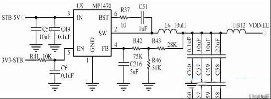

  8、VDD_EE供电产生电路
        如图所示,U2送来的STB_5V供电经U9(MP1470)为核心的DC-DC变换电路的变换,得到VDD_EE,用作主芯片U13(AML7366-M6C)内核电路的工作供电。

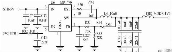

  9、MDDR_1V5供电产生电路
          如图所示,U2送来的STB_5V供电经U6(MP1470)为核心的DC-DC变换电路的变换,得到MDDR_1V5,用作U14、U15等电路的工作供电。

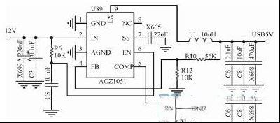

  10、USB 5V供电产生电路
        如图所示,电源板送来的12V供电经U89(AOZ1051)的DC-DC变换,得到USB5V,用作主板上USB电路的工作供电。

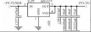

  11、3V3_TU供电产生电路
         如图所示,U89产生的USB5V供电,经FB31,得到+5V_YUNER,再经U29稳压,得到3V3_TU,用作高频电路的工作供电。

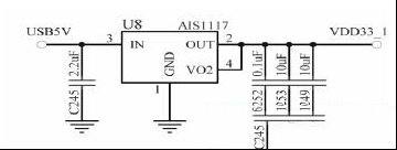

  12、VDD33_1供电产生电路
        如图所示,USB5V供电经D28,再经U8(AIS-1117)稳压,得到VDD33_1,用作U7的工作供电。
