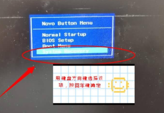

1、联想笔记本自带一键重装系统教程,我们首先电脑关机,用回形针或其它细工具插入电脑侧面的恢复孔中点一下,出现联想一键恢复选项菜单界面,使用键盘方向键选择最后一项,敲回车进入恢复界面。

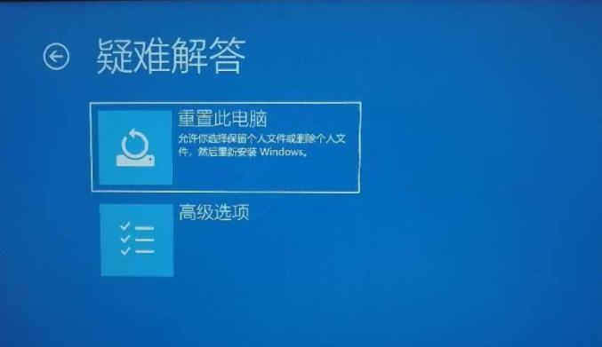

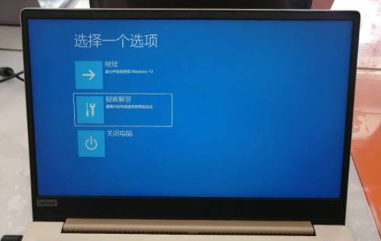

2、我们根据电脑屏幕提示,按照我们自己的需求选择操作。
3、鼠标点击重置此电脑选项。

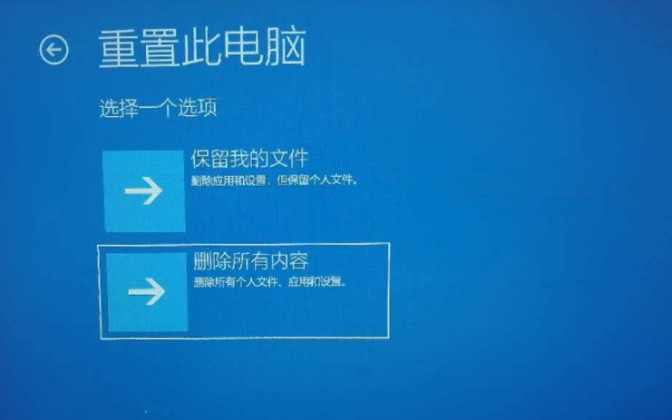

4、根据我们的需要选择选项。

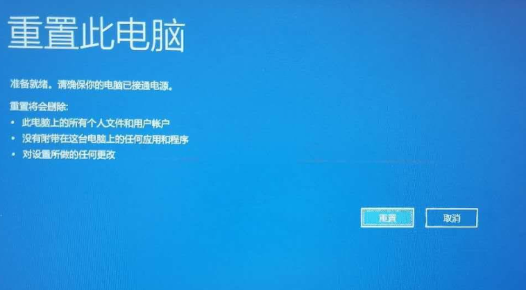

5、确定没问题之后,点击重置就可以啦。

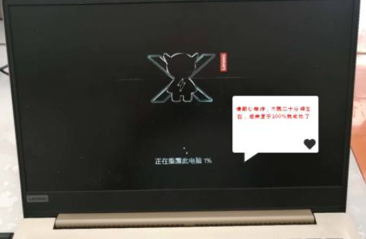

6、我们耐心等待重装完成,直至进入到新系统。
