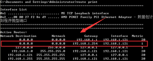

  1、无法ping 通默认网关,检查之后基本都是网络设置的问题,但是也有没问题的。
  2、也可以排除网线的问题,然后数次禁用/启用本地连接,还是没有解决这个问题,那就是以下情况。
  方法二:
  1、首先打开运行,输入cmd。
  2、然后输入ipconfig/all 命令去查看。
  3、然后使用route print命令可以看到有两条默认的路由,
  而其中一个默认路由指向了一个网络中不存在的下一跳地址。
  4、最后可以用route命令删除那个错误网关的路由就好了。
  set gateway=192.168.0.1 :: 这个改成你的网关IP
  set interface=12 :: 这个接口编号可以在
