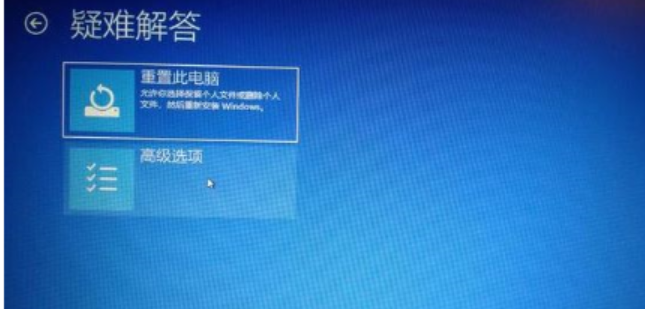

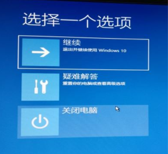

1、首先重新启动电脑,等待电脑出现win10系统的开机LOGO时,立即按住电源键强制关机,重复这个操作三次。随后会进入“自动修复”界面,点击“高级选项”按钮进入。
2、选择“疑难解答”选项进行重置电脑。
3、点击“重置此电脑”即可。

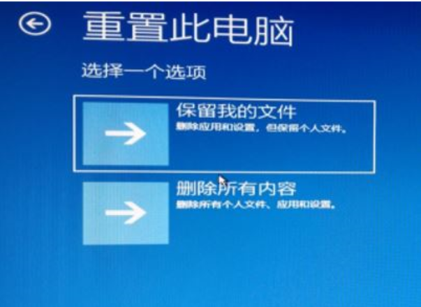

4、如果电脑里面没有重要的资料,小编推荐先选择“删除所有内容”再重置此电脑,如果有一些重要文件就选择第一项“保留我的文件”。

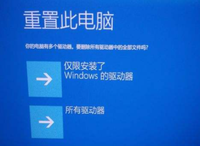

5、在重置此电脑界面下,我们要选择“仅限安装了Windows的驱动器”。
