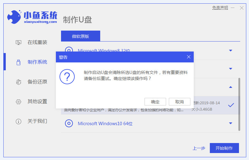

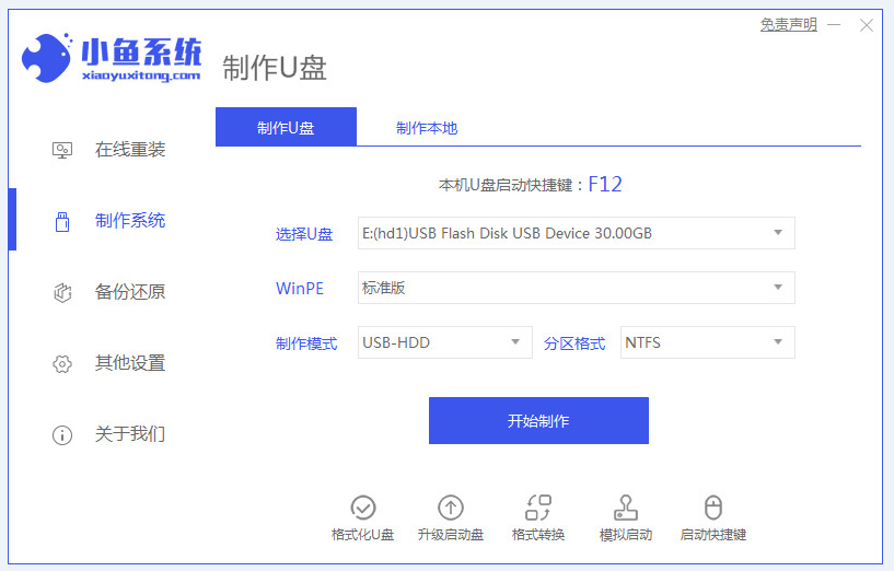

1.在收到其他维修同行的一台可正常使用的电脑中插入一个空白U盘,然后在电脑上下载小鱼一键重装系统软件,安装完成后打开。
2.在制作系统界面中点击开始制作。
3.随后系统会弹出警告窗口,确认完毕后点击确定。

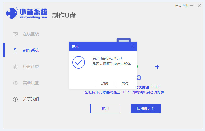

4.软件提示启动U盘制作成功后,拔出u盘。

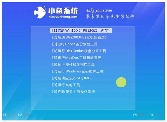

5.在需要修复的电脑上插入制作好的U盘启动盘,然后启动电脑,在出现开机页面时不断按启动快捷键。

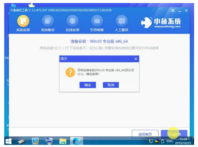

6.随后将系统安装在C盘上,点击确定。

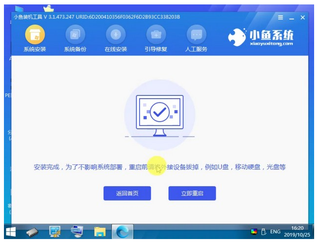

 7.完成安装后,点击立即重启。

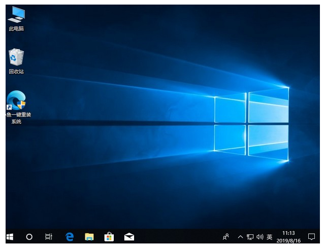

8.重新启动电脑后,最终进入系统桌面则表示此次重装完成,也意味着电脑修复成功。

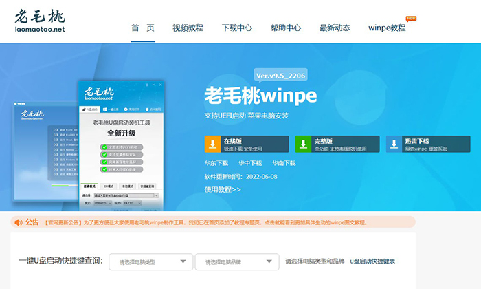

方法二:借助老毛桃制作u盘启动盘重装

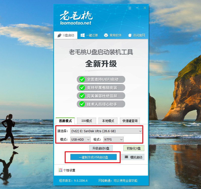

1、准备一个空白U盘接入其他正常电脑,下载老毛桃u盘启动盘制作工具。
2、打开老毛桃u盘启动盘制作工具,一键制作U盘启动盘,注意制作u盘启动盘之前,关闭电脑杀毒软件。

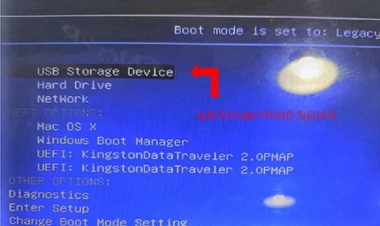

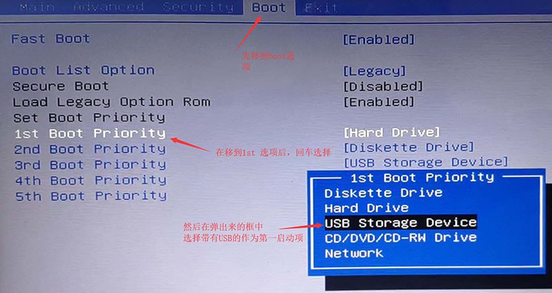

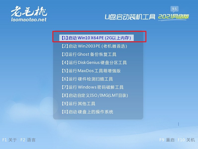

4、 将老毛桃U盘启动盘接入联想电脑,开机或重启,通过u盘启动快捷键设置U盘启动进入老毛桃winpe主菜单。
5、 或者,你可以通过bios快捷键设置u盘为第一启动项,让电脑进入winpe 主菜单。
6、 在老毛桃winpe主菜单中,选中【1】并回车即可进入老毛桃winpe桌面。

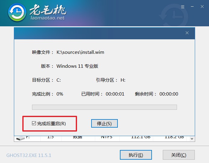

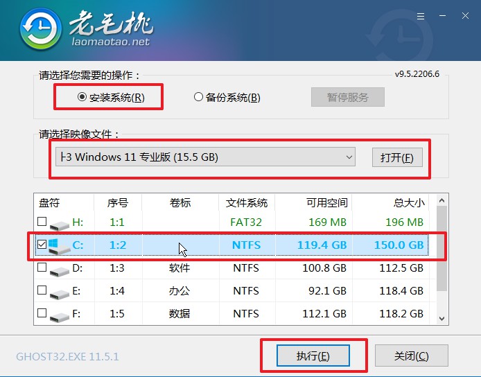

7、进入pe界面后,打开老毛桃一键装机,选择win11系统镜像,安装在c盘,点击执行。
8、注意:重装不能断电,直至电脑出现Windows 11系统画面,则表示重装成功。
