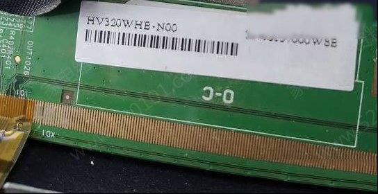

摘要: 收到同行送来的故障机壹台创维32E200E液晶电视(8S27机芯),故障是液晶屏坏了,原机用得BOE N85 2+0,拆机发现此机留有四模块安装位,于是用N00 4+2进行更换。本次更换不用做任何更改就可以正常安装。 液晶屏安装好后 ...

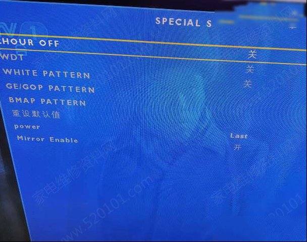

     液晶屏安装好后倒屏,查资料得知,此机按菜单+2580+回看可进总线调正倒屏,但进入SPECAIL选项中发现无此项。后下载网站唯一的8S27程序写入后,开机自动正屏了,但花屏,并在无信号时屏自检。
       用遥控恢复初始设置屏自检消失,此时进总线发现有MIRROR选项了,但此时不用调了。把主板R452直接短接后,花屏消失,故障修复。
