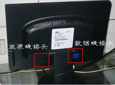

  1、检查是否因为显示器电源的问题导致的显示器黑屏,如下图所示:尝试对显示器的电源以及数据接头进行重新插拔,这样就可以解决因为电源问题导致的黑屏。

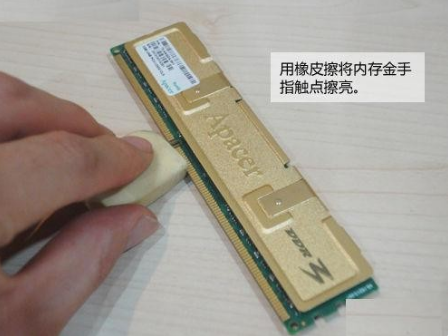

  2、在重新插拔了显示器电源后屏幕还是黑屏状态的话,需要尝试对内存条进行一个简单的清理来继续排除黑屏原因了。
  注:在进行内存条拆卸前一定要保证主机关闭电源。

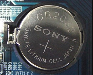

  3、在内存条也清理好的情况下黑屏依然没有解决。可以尝试将CMOS电池进行一个拆卸断电过几分钟在重新装上。

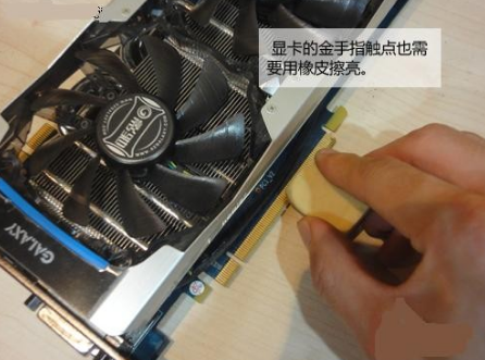

  但是稳妥起见我们最好是对显卡进行清理并且查看显卡有无异常在一次尝试开机!
  如果没有解决就建议更换数据线来最终判断是显卡问题还是数据线问题。
