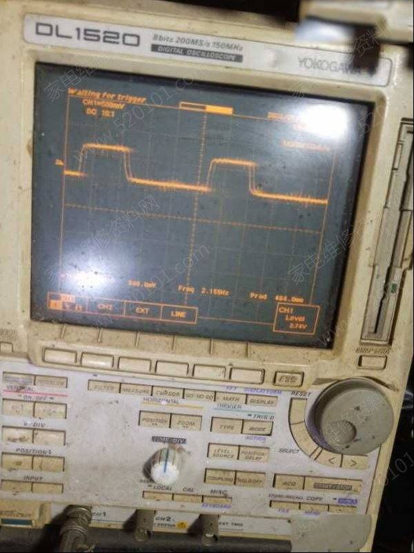

    收到同行送来的故障机壹台创维42E500E液晶电视,其主板板号5800.A8R570.0P20(机芯8R55),配屏REL420QF.D200,故障表现为灯不亮,不开机。检修测量电压基本都正常,用示波器测量一下,当检测到u24输出脚时有不良波形溢出。

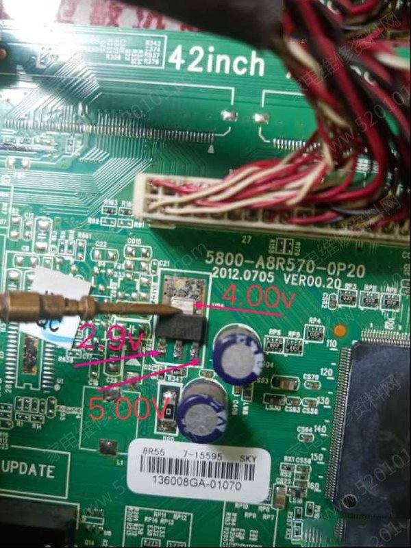

  测量u24的3脚电压分别为1.8V、2.6V、5V手摸不发热,看来就是它了。换1117后测量电压为2.9V、4.00V、5V,在用示波器测量,没有发现有杂波了。

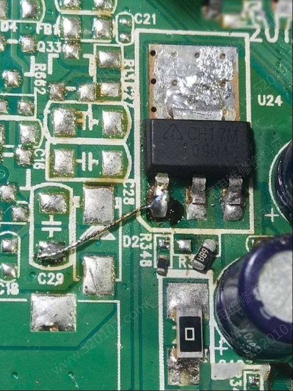

  不过感觉电压还是不对,原装1117是可调的,现在换的1117可能是不可调的,于是把1117的adj-1脚用飞线到地,把R347和R348取消。

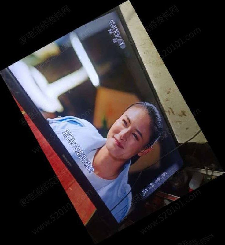

  测量输出电压为3.29V,并且屏幕亮起,维修结束,试机一切正常。
