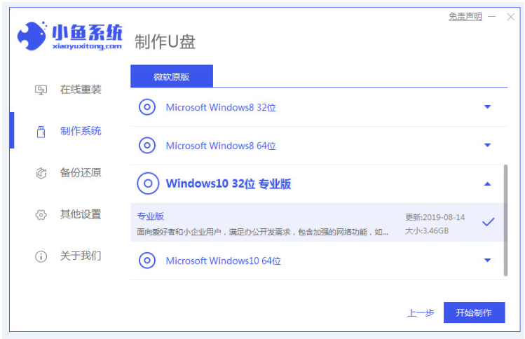

2、选择我们所需要安装的系统,鼠标点击开始制作。

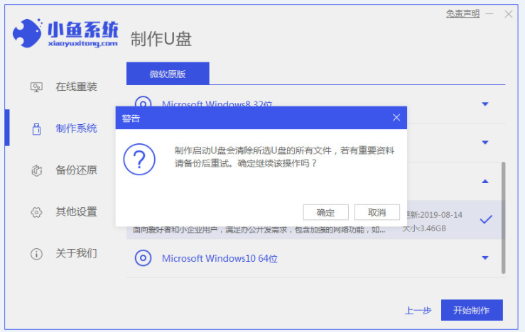

3、备份好之后重要文件之后,鼠标点击确定。

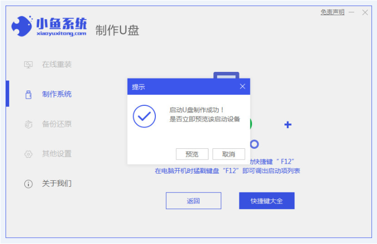

4、u盘启动器制作完成之后,将会弹出提示框则说明启动u盘制作成功,点击重启电脑。

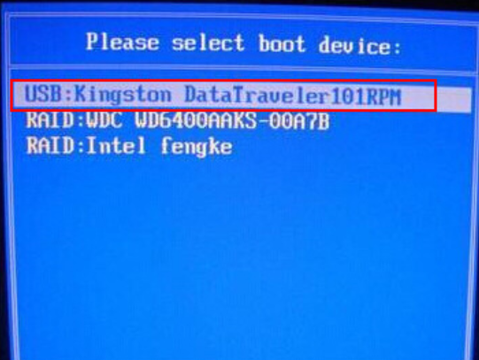

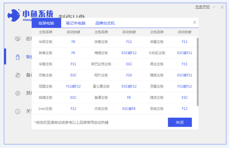

5、重启完电脑之后,插入制作好的U盘。在出现开机页面后,快速按下启动快捷键,选择u盘启动。

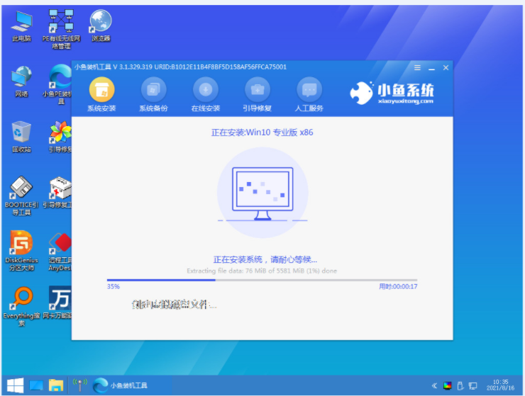

6、电脑进入pe系统中,软件会自动安装win10系统,耐心等待。

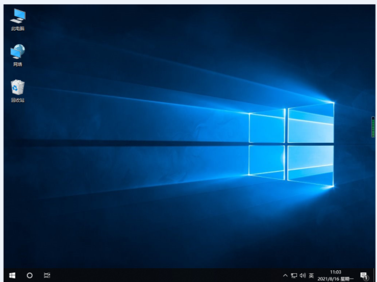

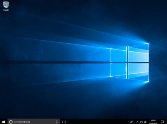

8、重启电脑后直至进入系统桌面则表示此次安装完成。

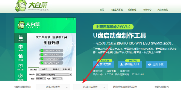

1、在可用的电脑下载大白菜U盘启动盘制作工具,准备好win10的镜像系统和查询该电脑型号的U盘启动快捷键。

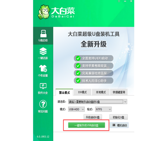

2、打开工具,插入U盘,点击一键制作,完成U盘启动盘制作后,将镜像系统复制到U盘启动盘中。
3、将U盘启动盘插入需要重装系统的电脑中,重启电脑,出现开机画面时按下U盘启动快捷键,将U盘设置为第一启动项,按回车。

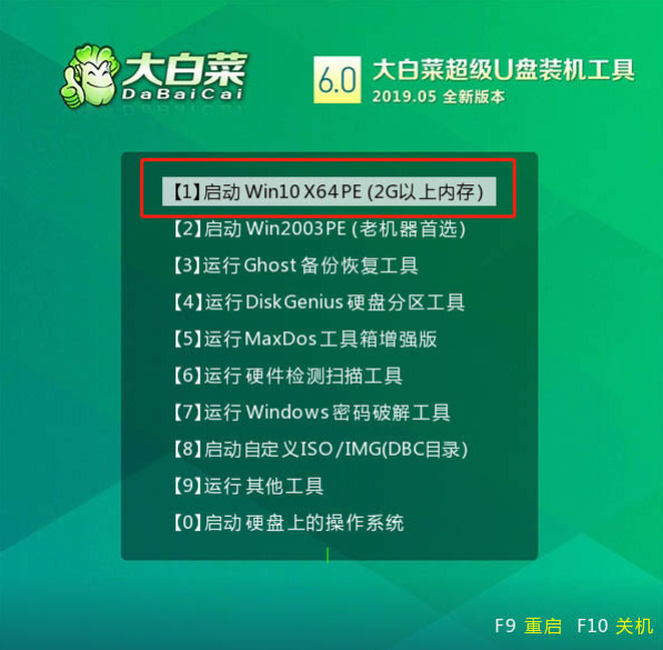

4、选择【1】按回车进入。

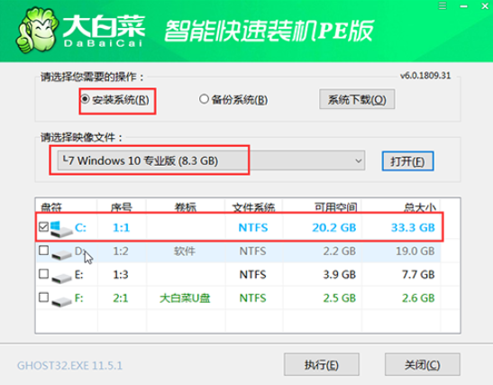

5、打开大白菜一键装机,选择“安装系统”,选择已下载的0镜像系统作为“映像文件”,勾选安装路径为“C盘”,最后点击“执行”。

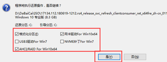

6、勾选“网卡驱动”以及“USB驱动”复选框。
