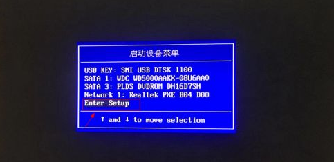

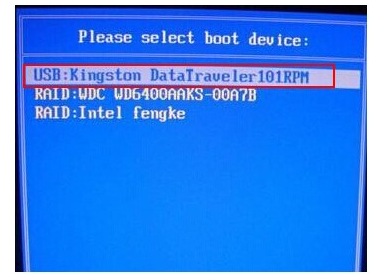

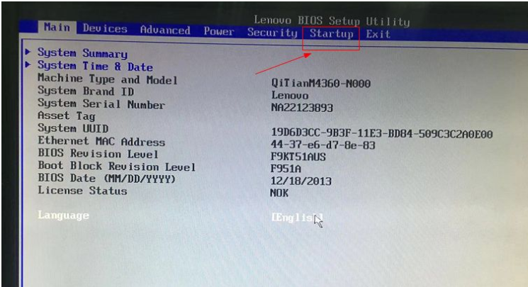

1、bios重装系统方法,首先电脑重启,在重启的过程中不断按F12弹出“启动设备菜单窗口”,插入U盘选择usb key回车进入U盘启动模式。
2、在启动设备菜单窗口中,选择“ENTER Setup”进行BIOS设置。

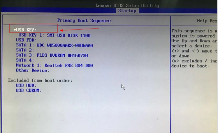

3、进入到BIOS界面后,选择startup选项。

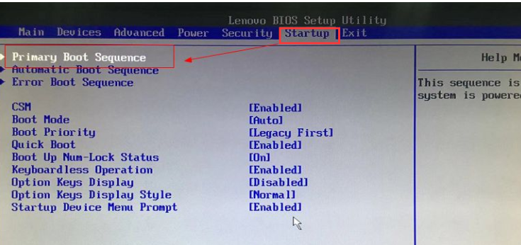

4、选择Primary Root Sequence 主要启动顺序。
5、将usb key 设置为第一个,有的电脑可以能是"usb HDD"。

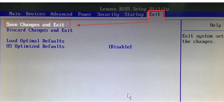

6、切换到exit界面,选择save changes and exit项,或者按F10进行保存退出。

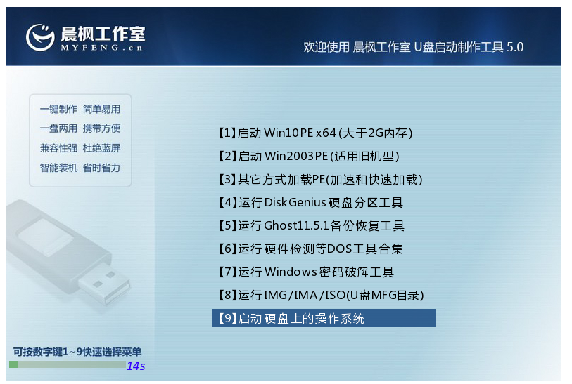

2、 进入晨枫pe主菜单界面,选择第一项【启动Win10PE X64 (大于2G内存)】。

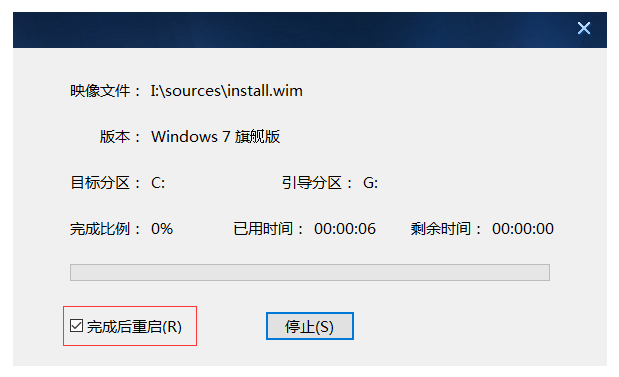

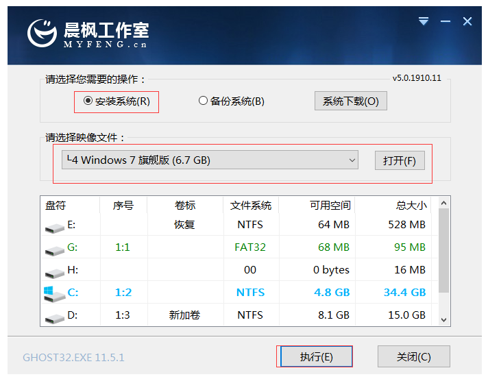

3、 进入pe系统后,打开晨枫,选中【安装系统】,点击【打开】,选择提前下载好的win7镜像系统,并选择将其安装到c盘上,然后点击【执行】。

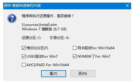

4、选择执行后,弹出一个窗口,点击【是】。
5、 接着等安装完成后重启电脑。重启前必须拔掉U盘,避免重新进入晨枫pe界面。
