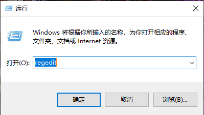

  1、按下键盘的Win+R组合键,在打开的运行窗口中输入regedit,然后回车。

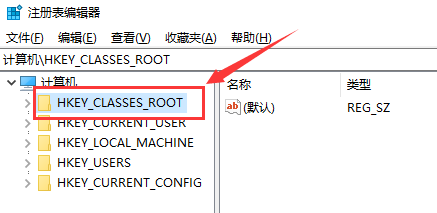

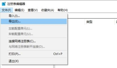

  2、接下来我们会进入注册表编辑器。这里,为了保险起见,最好将注册表先导出保存一份,免得删掉一些重要的东西。

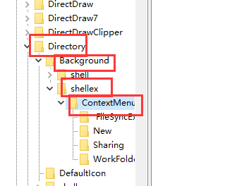

  3、下面,我们依次按照顺序点击左侧的注册表编辑器,进入‘HKEY_CLASSES_ROOTDirectoryBackgroundshellexContextMenuHandlers’目录。
  4、然后根据个人的需求,将不需要的删掉。或者保留
