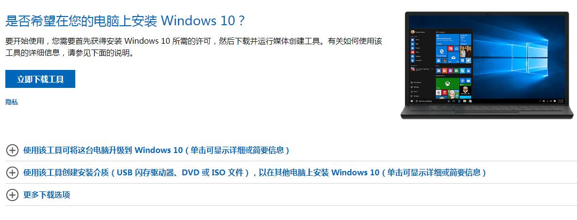

  方法一:重装(微软官方推荐方法)
  使用一个容量大于 8G 的 U 盘,使用其他正常的电脑通过下方链接下载媒体创建工具,使用媒体创建工具创建 Windows 10 U 盘安装介质。
  将故障的电脑通过 BIOS 调整为 U 盘启动,插入介质 U 盘,尝试重新安装 Windows 10,看一下能否解决此问题。

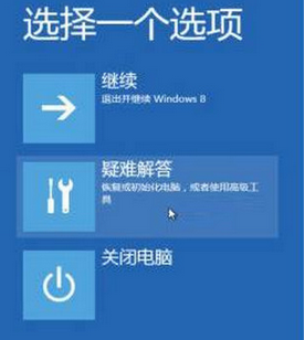

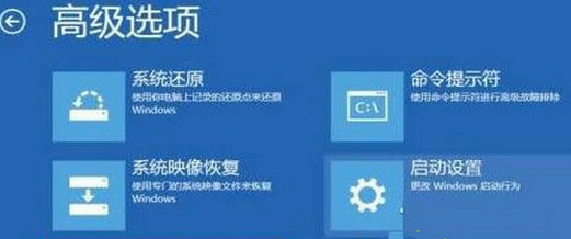

  方法二:使用系统修复高级选项修复
  进入疑问解答-->高级选项-->命令
  完整的命令如下:
  c:
  cd WindowsSystem32ConfigRegBack
  dir
  cp DEFAULTc: WindowsSystem32Config
  Yes
  cp SAM c: WindowsSystem32Config
  Yes
  cp SECURITY c: WindowsSystem32Config
  Yes
  cp SOFTWARE c: WindowsSystem32Config
  Yes
  cp SYSTEM c: WindowsSystem32Config
  Yes
  命令输入说明
  切换c盘
  c:
  进入config文件目录
  查看当前的所有文件(一般是5个)命令如:
  dir
  把RegBack的所有文件都复制粘贴到 WindowsSystem32Config这个目录
  cp 文件名 存放的文件目录 [注意命令之间参数的空格不能少]
  例如:
  cp xxx WindowsSystem32Config;
  接着会提示是否覆盖 输入Yes;
  一共有5个文件需要进行复制覆盖;
  接着鼠标关闭。
