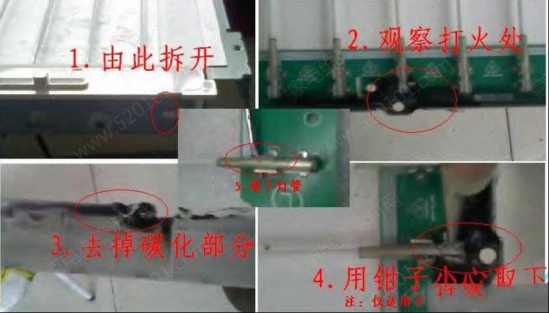

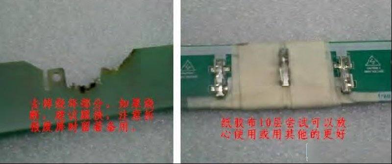

摘要: 针对创维42寸LG屏用户机均出现火烧屏故障,多数表现为不开机,有糊味,还有的是不定时黑屏等问题居多,多出于创维42L02RF和42L06RF等机型,出现此类问题主要是由机后壳连接的长螺丝与屏背光板灯管卡片打 ...

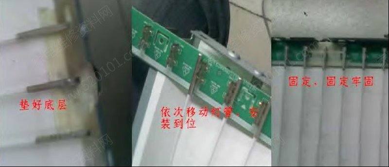

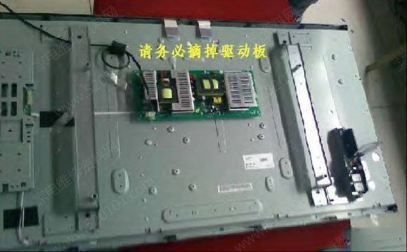

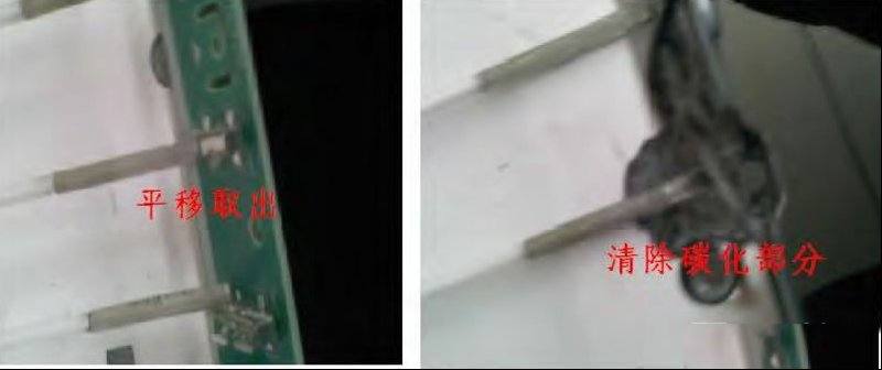

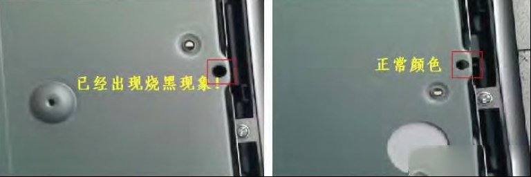

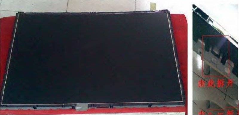

    针对创维42寸LG屏用户机均出现火烧屏故障,多数表现为不开机,有糊味,还有的是不定时黑屏等问题居多,多出于创维42L02RF和42L06RF等机型,出现此类问题主要是由机后壳连接的长螺丝与屏背光板灯管卡片打火引起的,维修过后建议取消这四颗螺丝,维修方法如下图所示。
  1、屏体原图
  2、仔细观察屏体螺丝孔
  3、拆屏结果
  4、拆开屏模组
  5、拆灯管步骤
  6、取出印制板
  7、安装灯管
  8、处理印制板
