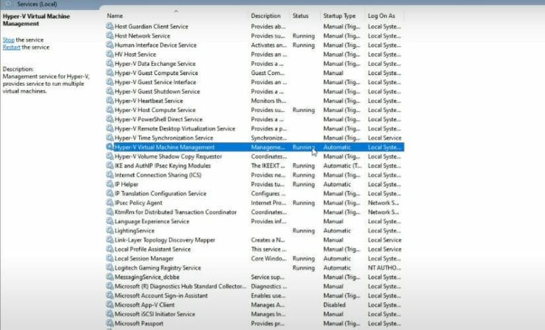

    3、重启对应服务
    按住Windows key并键入R打开“运行”对话框。
    输入services.msc并点击Enter。
    在列表中,找到Hyper-V 虚拟机管理。
    右键单击此条目,如果它正在运行,请选择Stop。
    最后,重新启动服务并检查它是否有助于解决 Windows 11 Hypervisor 错误。

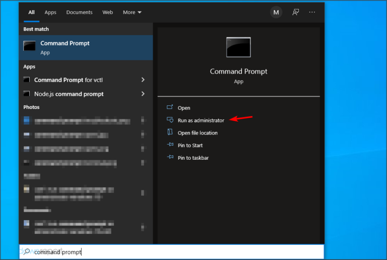

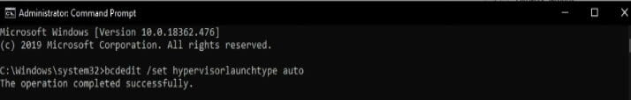

    4、使用命令提示符
    使用管理权限打开命令提示符。
    在新窗口中,键入以下命令并按Enter:bcdedit /set hypervisorlaunchtype auto
    重新启动并检查它是否正常工作。
