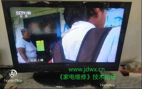

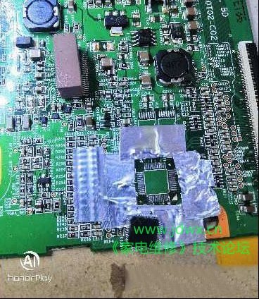

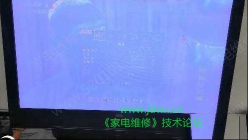

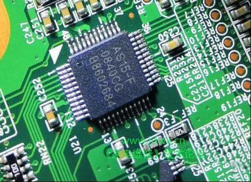

摘要: 最近收到同行送来的故障机壹台AOC L40DR93液晶电视,故障表现为图像发白鬼脸,声音正常,测逻辑板上AS15-F伽玛灰阶芯片输出电压不成比例,判断为损坏,重新网上购买了一个AS15-F,配件到后换之上机一切正常,故障修复。 ...
