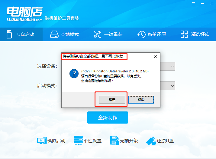

1、插入U盘到电脑,打开“电脑店U盘启动盘制作工具”,(如没有特殊的制作要求,使用默认的模式与格式就可以啦)点击“全新制作”
2、在弹出的信息提示窗口界面中,鼠标点击"确定"进入下一步操作。(如下图所示:U盘如有重要文件请保存到其它地方再开始制作)
3、耐心等待制作,制作成功后会有弹框提示,(下面弹窗手动点击“是”提前查看重装步骤教程)

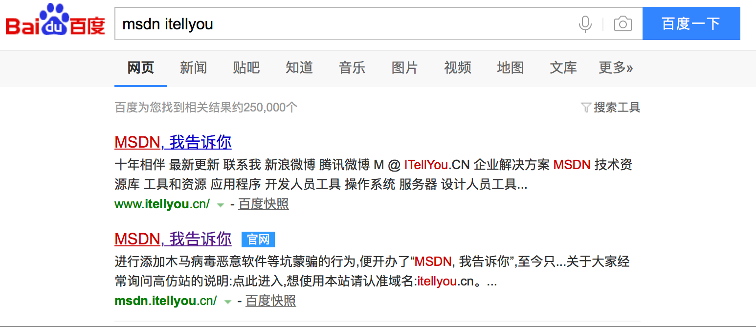

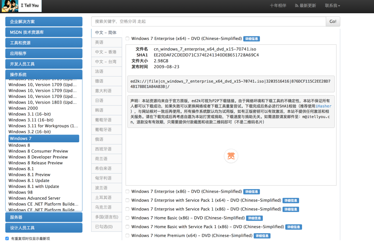

4、接着百度搜索“MSDN itellyou”点击“MSDN,我告诉你官网”进入下载系统镜像
5、鼠标点击“操作系统”,(比如下载windows7点击展开,在右侧找到你所需的系统版本)点击“详细信息”,复制ed2k链接,可以使用迅雷、百度网盘等等离线工具下载。(建议大家使用系统版本,win7:Professional(专业版)、Ultimate(旗舰版),win10:1909以上版本)

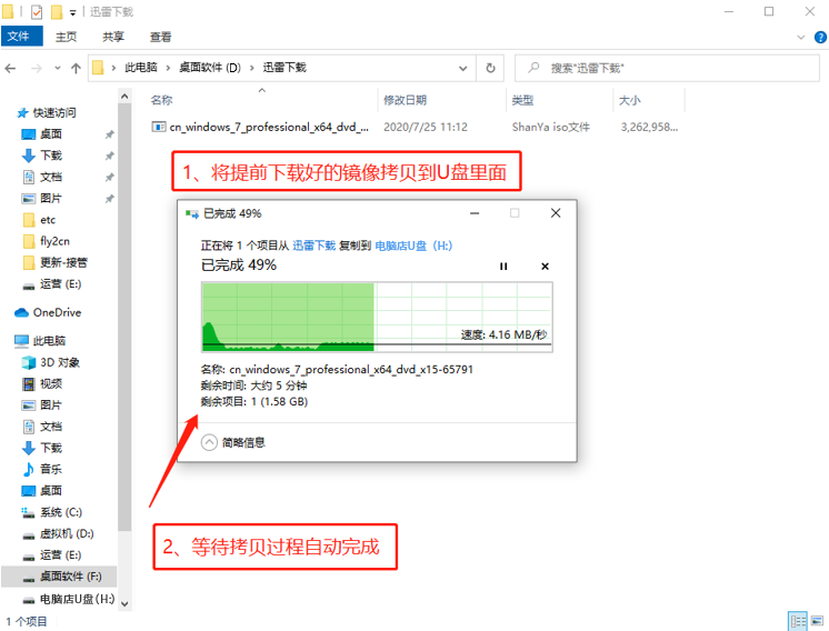

6、下载完成后,接着找到下载好的WIN7 ISO/GHO镜像拷贝到U盘目录,由于ISO/GHO文件通常都比较大,耐心等待5~10分钟。

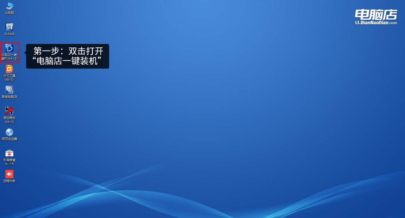

第一步、鼠标双击打开“电脑店一键装机”

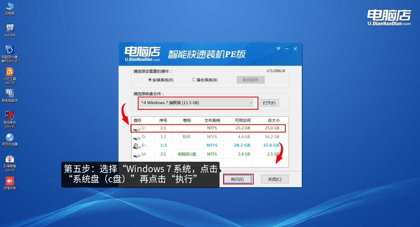

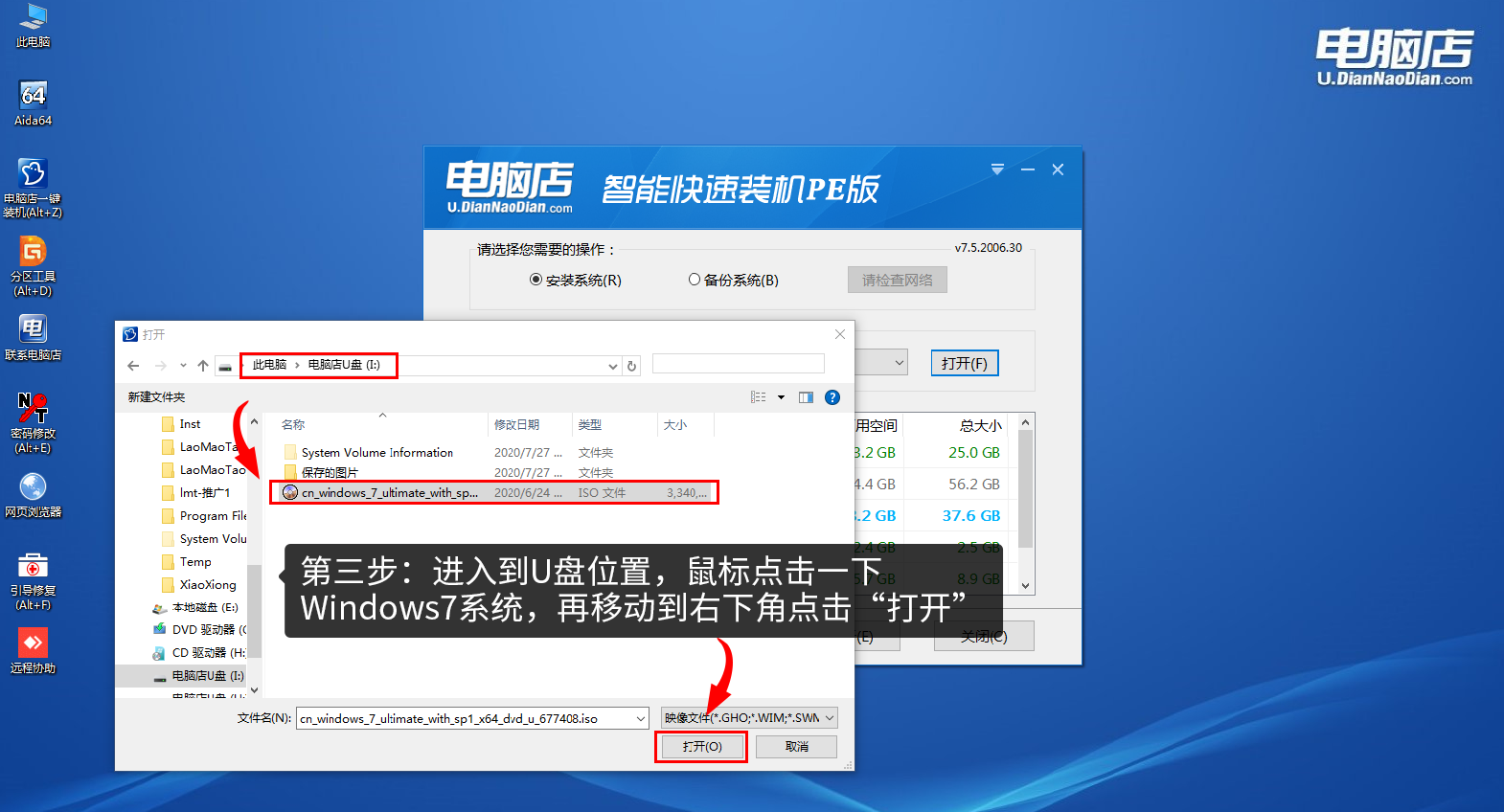

第二步、鼠标点击“打开”选存放镜像U盘位置(每个人存放不一样,能查询镜像的位置就行)
第三步、接着进入到U盘位置,选择之前存放在U盘的windows系统镜像(每个人存放不一样,能查询镜像的位置就行)
第四步、接着在WIM文件镜像这个位置,选择windows7系统镜像,点击“确定”
第五步、鼠标点击“系统盘(这里一般会默认为C盘,就是你选择用来安装系统的盘)”再点击“执行”

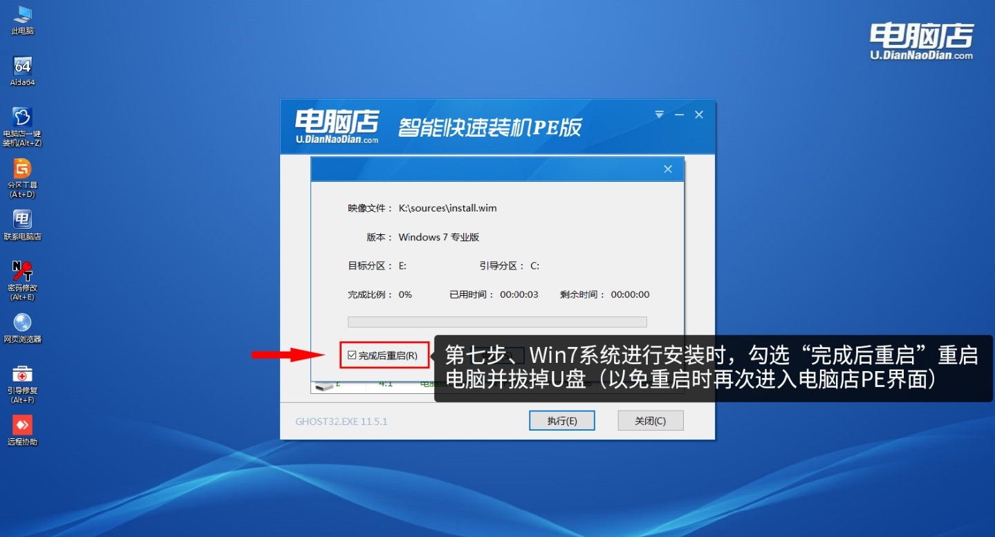

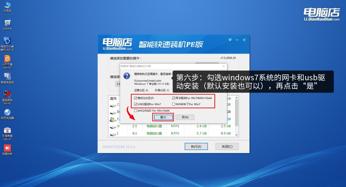

第六步、接着勾选windows7系统的网卡和usb驱动安装(默认安装也可以),再点击“是”
第七步、Win7系统进行安装时,勾选“完成后重启”,在完成之后,电脑自动重启时拔掉U盘(以免重启时再次进入大电脑店PE界面)
第八步:正在部署系统,耐心等待3~5分钟
第九步:即可成功安装系统
