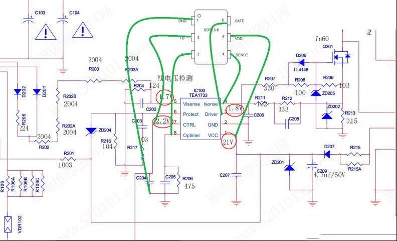

摘要: 最近维修收到其他维修同行的一台创维32寸液晶电视,故障表现为电源无输出,经查芯片损坏,身边无合适代换芯片,用一枚贴片六脚常用芯片代换成功,只需拆除故障芯片把六脚芯片1脚5、6脚固定在线路板上,2、3、4脚用漆包线飞 ...
    最近维修收到其他维修同行的一台创维32寸液晶电视,故障表现为电源无输出,经查芯片损坏,身边无合适代换芯片,用一枚贴片六脚常用芯片代换成功,只需拆除故障芯片把六脚芯片1脚5、6脚固定在线路板上,2、3、4脚用漆包线飞线,不改动原主板任何元件,试机成功。
        在有原型号芯片时直接更换即可,不损坏电路,不更改线路及元件。
