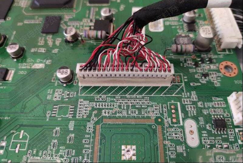

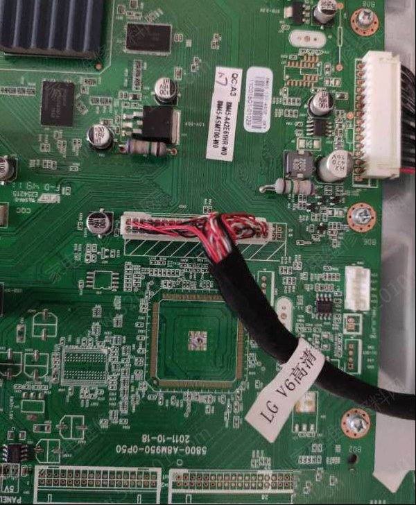

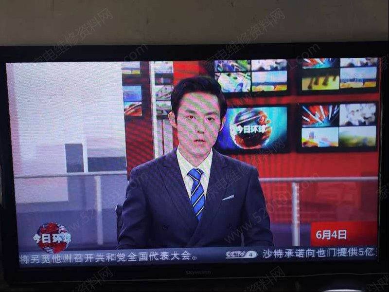

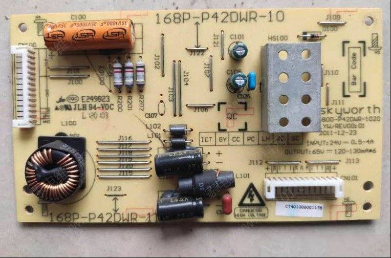

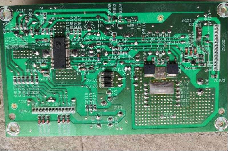

    收到同行送来的故障机壹台创维42E61HR液晶电视,客户拿来的时候故障表现为黑屏但有开机音乐声,拆机,此机器主板5800-A8M950-0P50 奇美屏SEL420V6-S00,但板上纸条标写8M45。首先查出是恒流驱动板输出仍旧24V无升压。用示波器检测到BOOST芯片BD9393FP输出只有微弱杂波,怀疑BOOST芯片BD9393FP损坏。

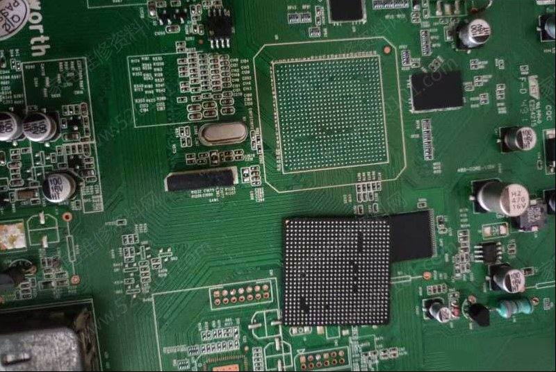

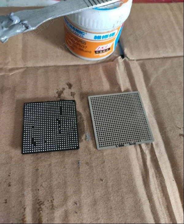

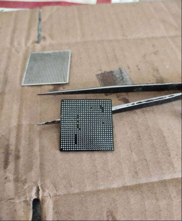

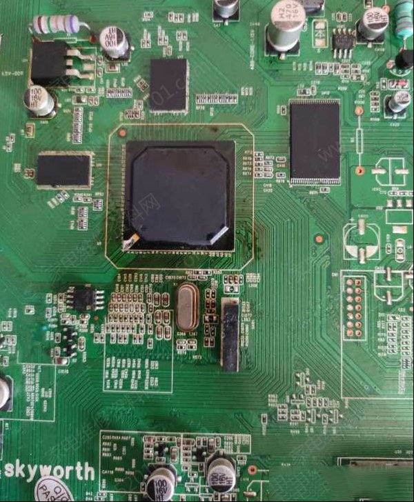

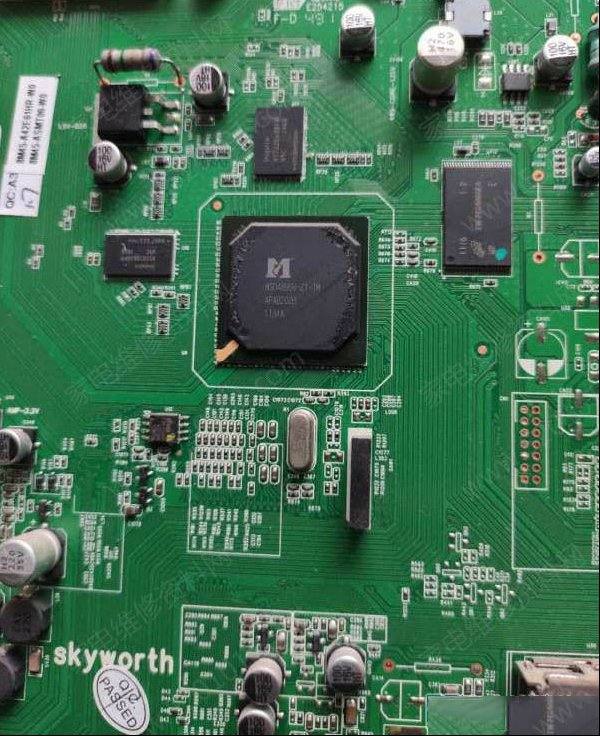

       更换之后再测芯片2脚有足够的方波输出,表测已升压到68.8V背光已点亮。试机发现图像轮廓处有花点点的干扰,按平常都是清洗屏线排除或LVDS电路上有缓冲电阻或电感变值引起,可是这台机器主芯片输出LVDS信号直接经PCB板再经LVDS排线到屏上了中途没有缓冲件,用表测量LVDS信号电压都在1.12V-1.35V之间,按惯例信号电压是没问题的,但是手摸主芯片散热器十分的烫手,于是怀疑BGA主芯片虚焊所致。有人说这机芯BGA长期热后虚焊机会大,于是拆下主芯片重新植锡球装上试机仍旧一样,这下真没有思路了,静下心来慢思索,难道是逻辑板或屏有问题?
        该机是逻辑板一体屏,用通用板V29点屏试机图像很正常,问题还是在lvds会传输电路上或BGA芯片上,拿出示波器当测量LVDS某一支路信号发现信号很弱且不稳,再顺LVDS仔细清洗PCB板发现有一细细的绿筋有黑色霉点,用纸刀慢慢刮开发现暗断非断,真凶终于找到!用细漆包线焊上图像正常了,到此一机多病完美修复。
