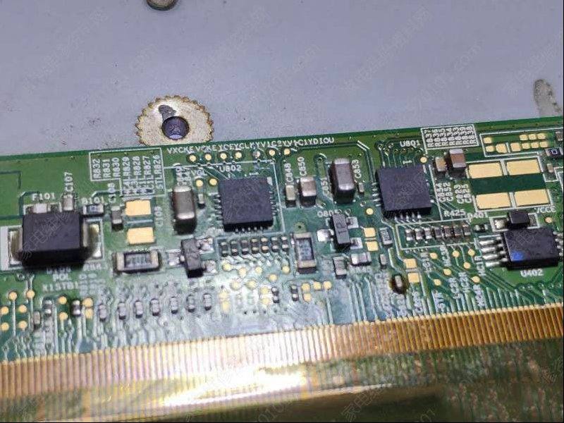

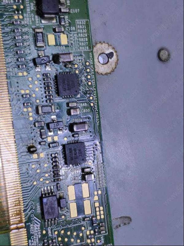

摘要: 收到同行送来的故障机壹台创维32E330E液晶电视,采用的是TP315B5-XVN02屏幕,故障表现为图像出现重影和正常图像来回闪动,导致无法观看。这是收到其他维修同行的一台回收回来的创维液晶电视32E330E报废电视机,拆开屏幕看到这种玻璃屏幕, ...

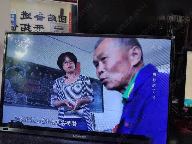

    收到同行送来的故障机壹台创维32E330E液晶电视,采用的是TP315B5-XVN02屏幕,故障表现为图像出现重影和正常图像来回闪动,导致无法观看。这是收到其他维修同行的一台回收回来的创维液晶电视32E330E报废电视机,拆开屏幕看到这种玻璃屏幕,接近报废,不过心有不甘,后来尝试在图片那个点飞一根线到地,电视机现在观看中,能用多久不知道,不过这种屏幕感觉效果还不错。
